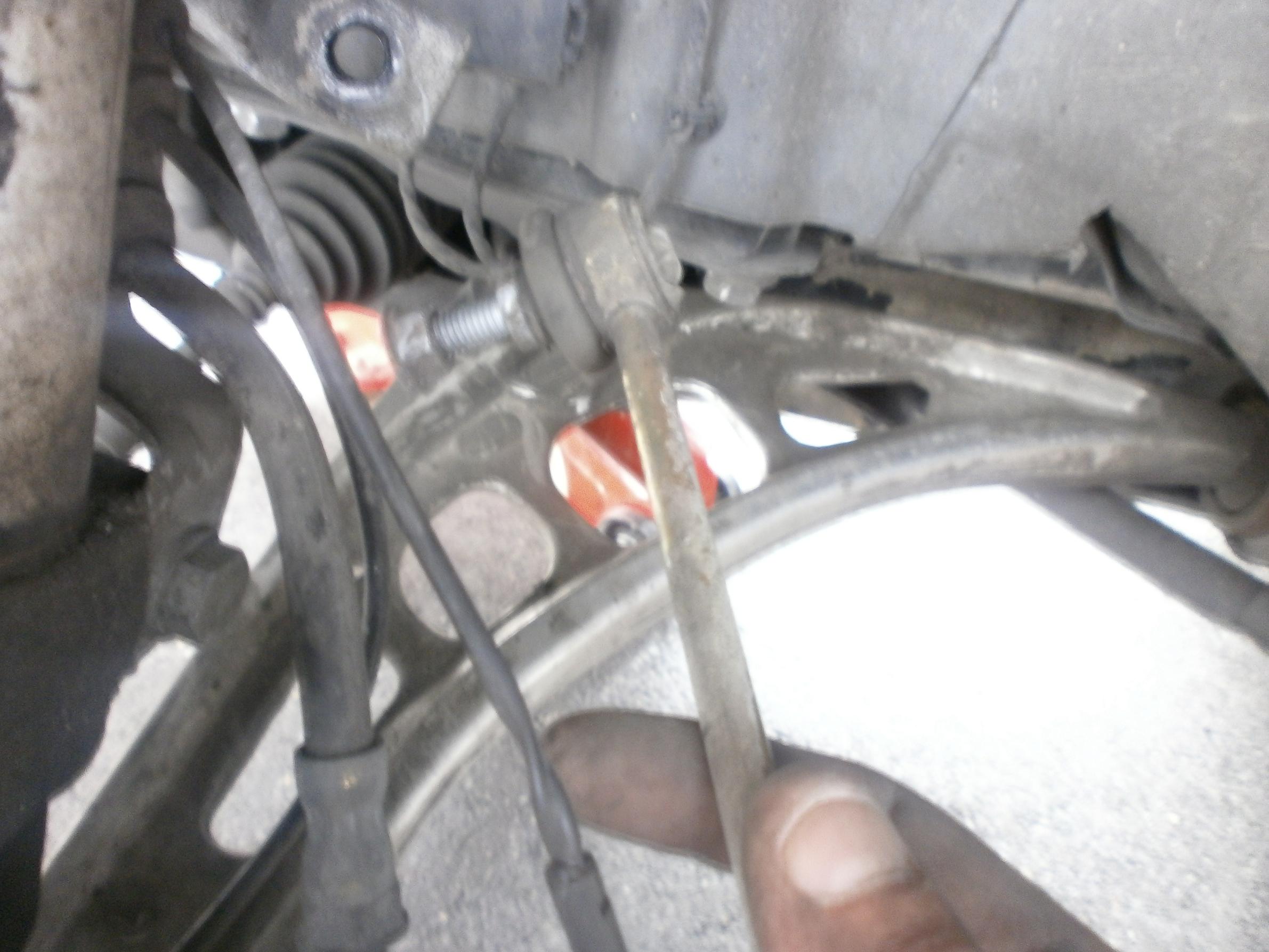

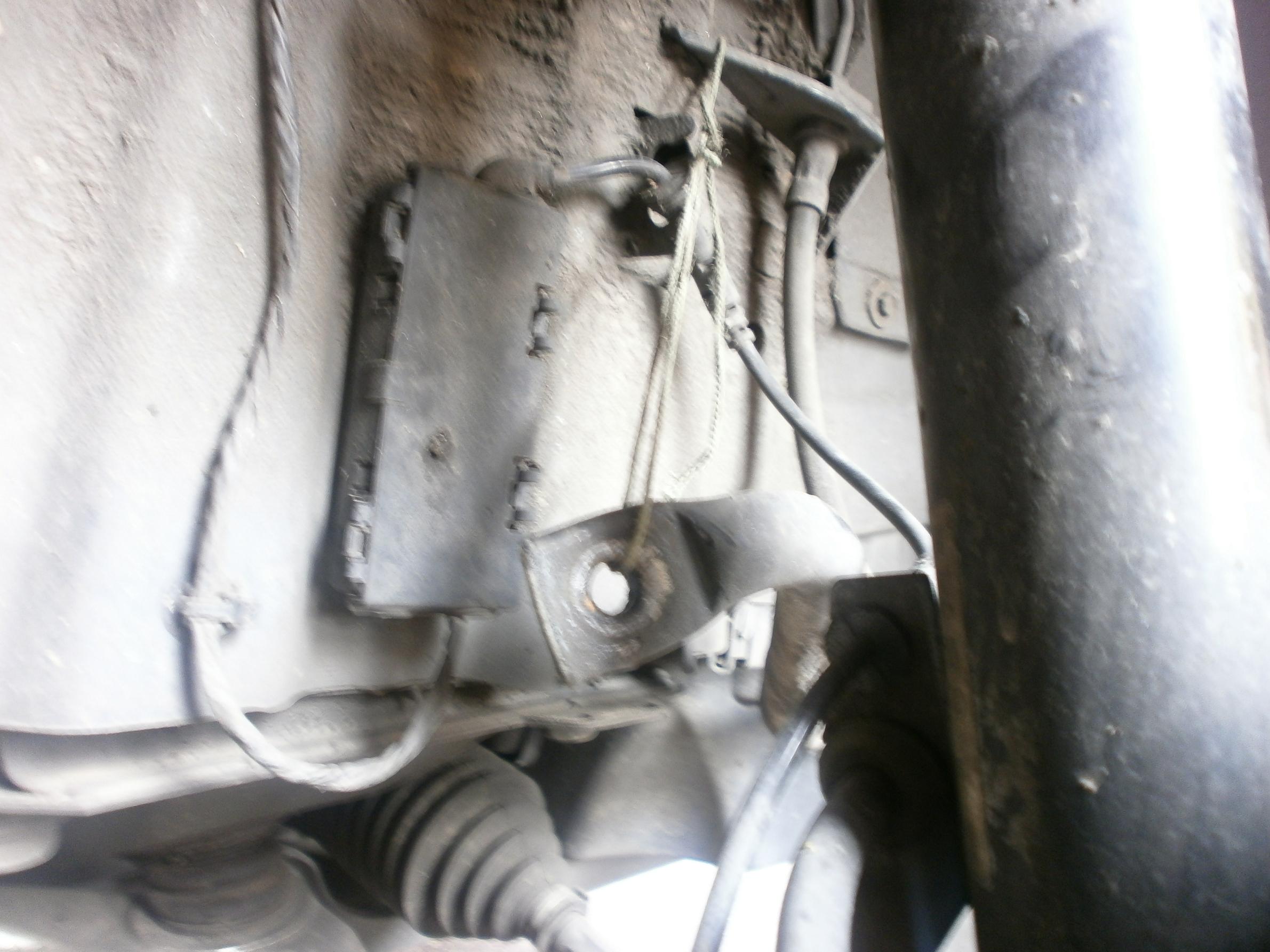

  13. (marzo)
    20.852
    4.194
    20 Marzo 2010
    1.763.613.961
    bmw E87 ex bmw E46
    la bielletta produce solo rumore,ma non pregiudica la stabilità (nel senso che difficilmente ti accorgi della differenza,non va di qua e di la..)
    serve a ridurre il rollio in curva,ma funziona anche se fa rumore.
    il problema è che potresti confondere il rumore,così non capisci se viene da quella o da altri giunti..
    devi provare a scollegarle (sono una per lato) e farti un giro, se il rumore scompare erano quelle.
    se non scompare sono per forza i braccetti o le testine dei tiranti dello sterzo, quelli che dalla scatola guida vanno al portamozzo (n10)
    fai la prova che ho fatto io, quella che si vede nel tread che ti ho indicato.
    basta staccare le biellette e fissare provvisoriamente la barra antirollio perchè non si abbassi mentre provi l'auto
    [​IMG][​IMG]
