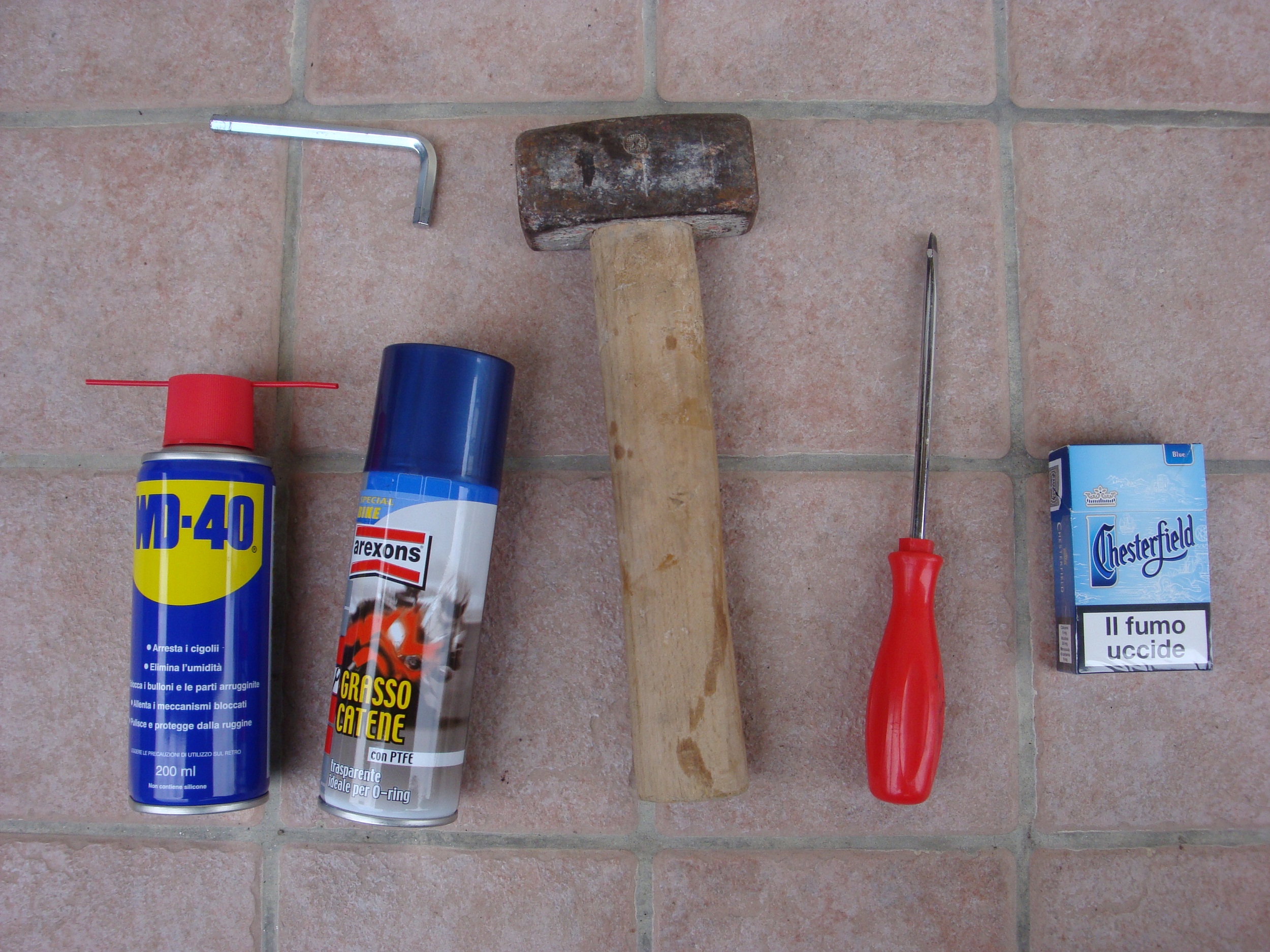

    materiale necessario:

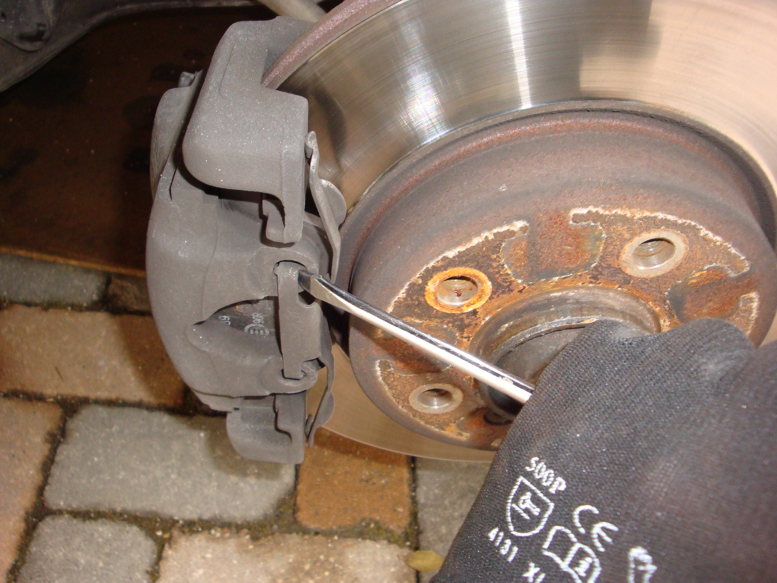

    prima di tutto togliete la ruota e la prima cosa da fare è far saltare il permo metallico sulla pinza con un piccolo colpetto di cacciavite:

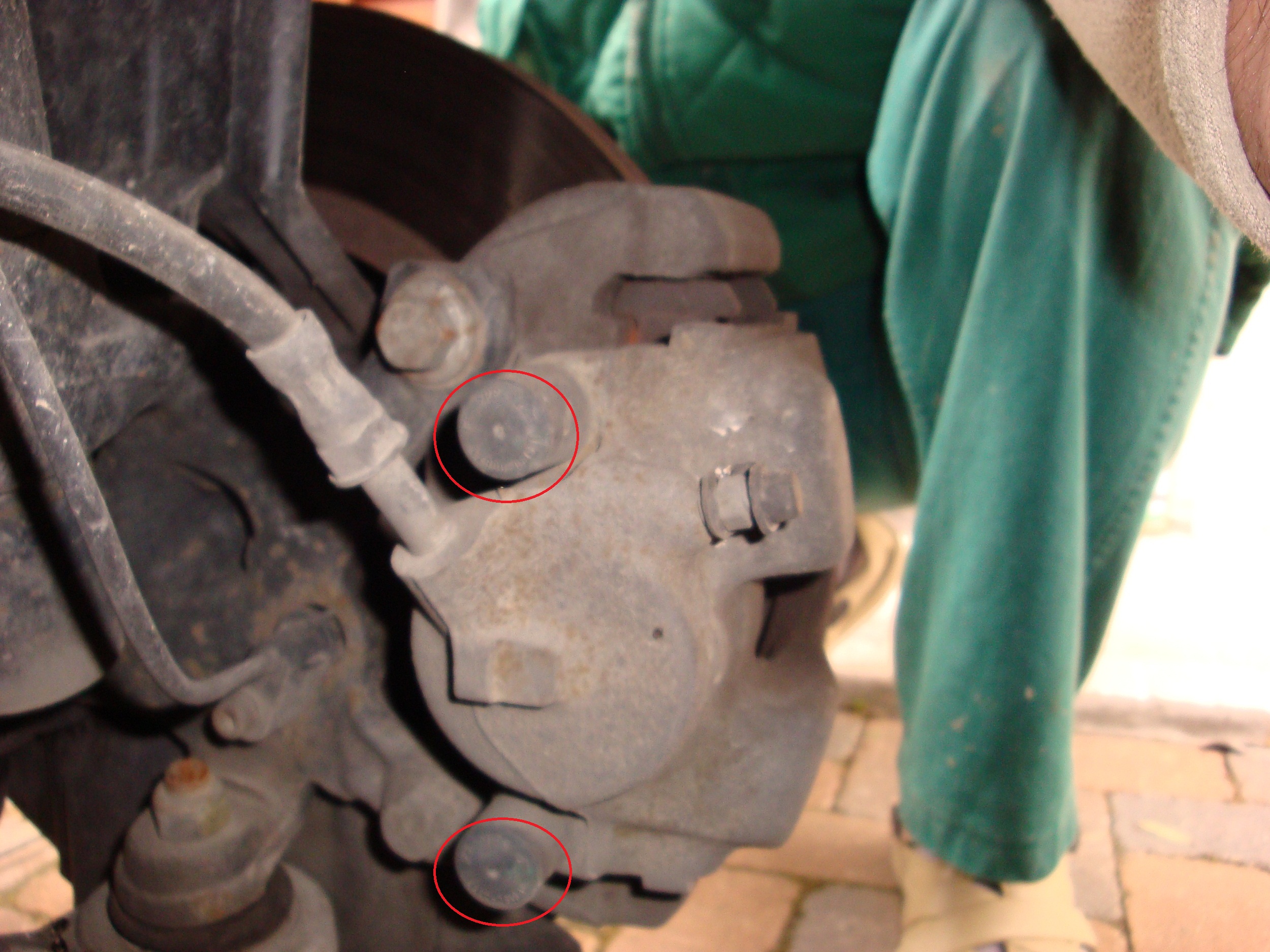

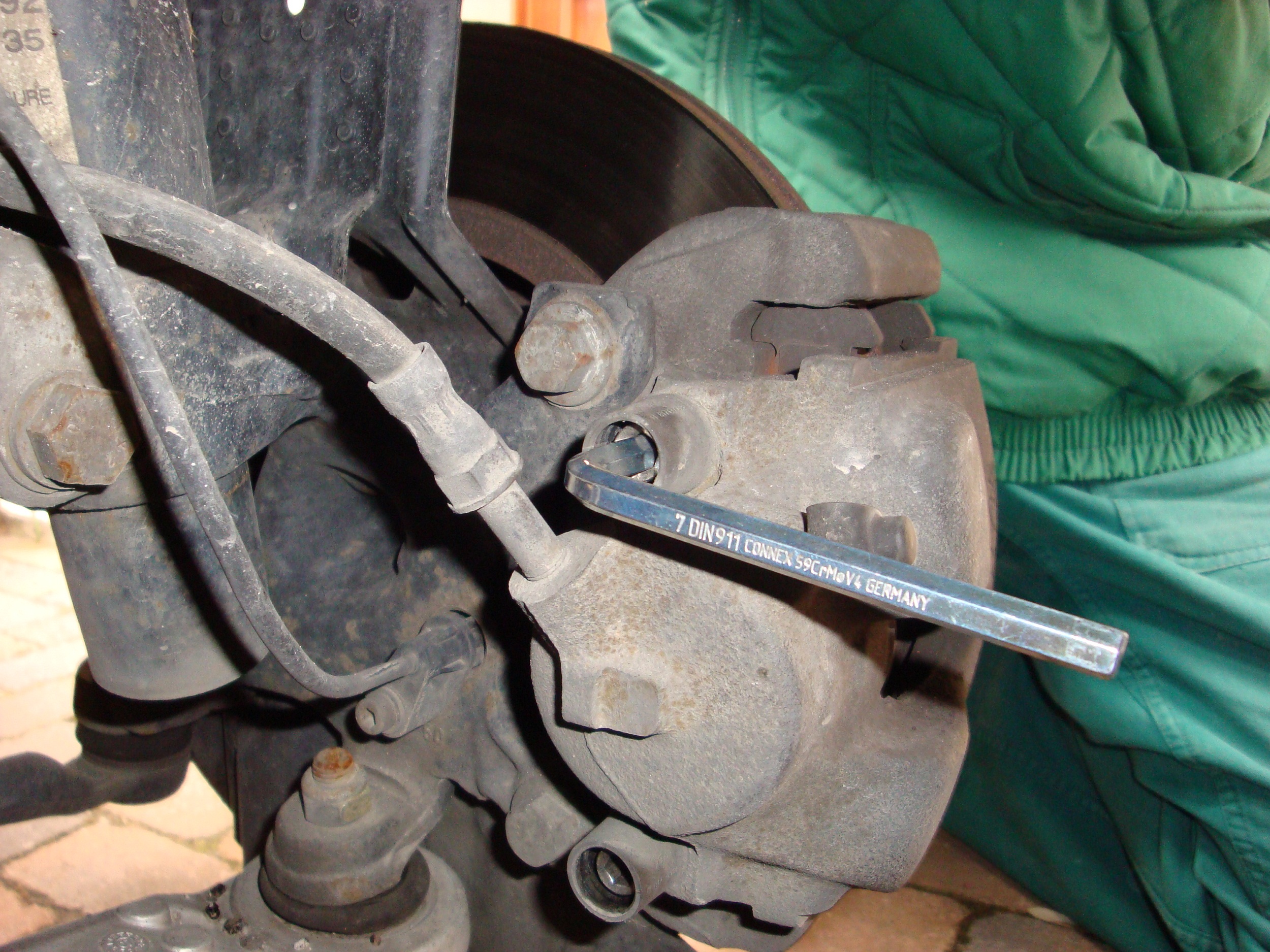

    ora ci spostiamo sul retro della pinza e leviamo i due tappi che proteggono i cilindretti di fissaggio della pinza:

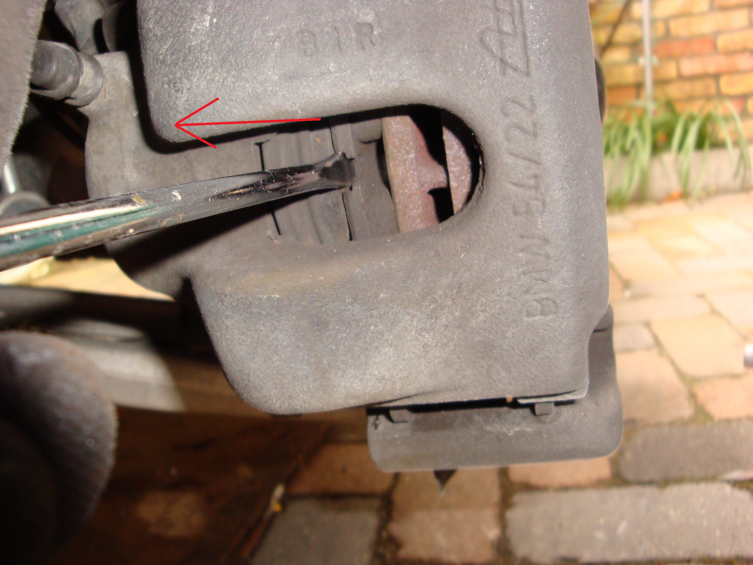

    ora allarghiamo leggermente la pinza facendo rientrare il pistoncino per poter poi sfliare tutta la pinza agevolmente:

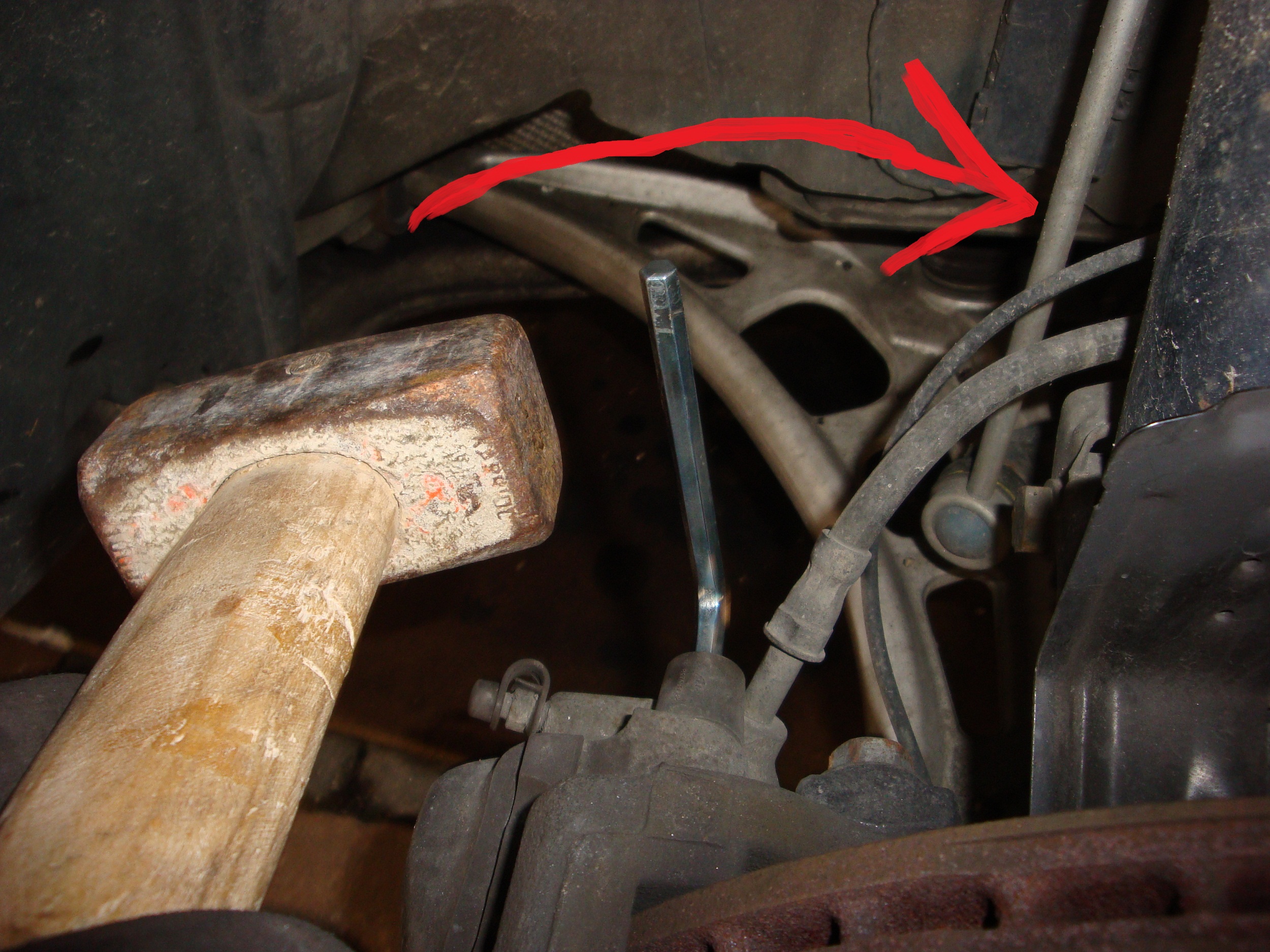

    ora torniamo dietro e infiliamo la brugola da 7 nei cilindretti, armiamoci di mazzetta e diamo un paio di colpi in senso orario per sbloccare i cilindretti:
    una volta che abbiamo allentato entrambi i cilindretti li possiamo togliere e poi sfiliamo la pinza vera e propria assieme alla pastiglie.

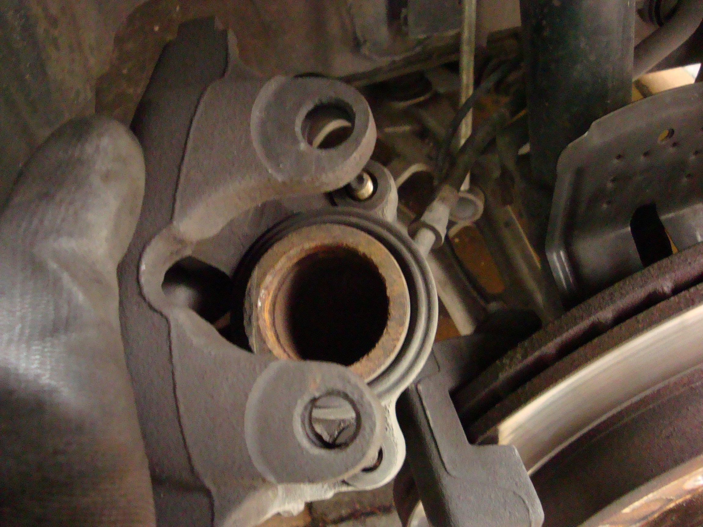

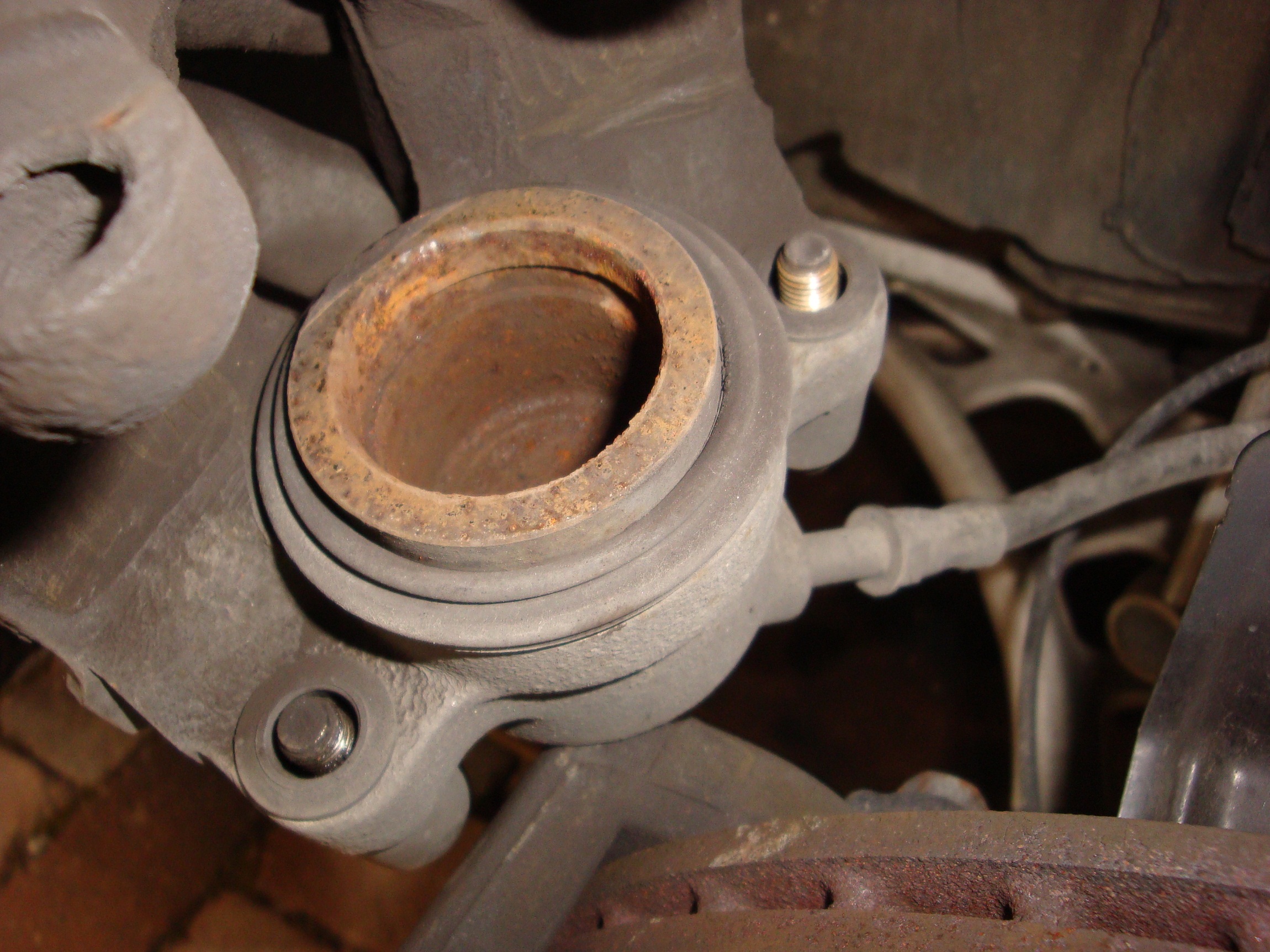

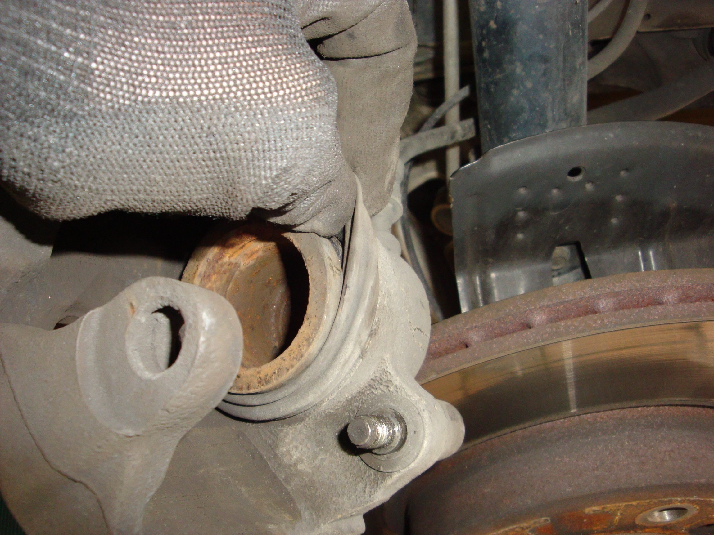

    ora quello che interessa noi è quella guarnizione nera che protegge il canale di scorrimento del pistone...aiutandovi con il cacciavite bisogna sfilarla...attenzione che è piuttosto sottile e delicata ..
    una volta sfilata bisogna ingrassare l'intercapedine tra il pistone e la pinza ...
    quindi io prima ho spruzzato il WD-40 per rimuovere ruggine e polvere varia ho lasciato agire per un 5 min. circa poi ho spruzzato abbondante grasso per catene a più riprese per permettere un buon scorrimento...mi raccomando di tenere la pinza in posizione orizzontale per permettere al grasso di penetrare abbondantemente...
    ...ora rimontate la guarnizione, che come vedrete ha le sue sedi... e rimontate il tutto facendo i passaggi all'incontrario..
