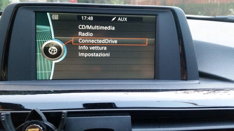

    Come posso tornare indietro a questo punto se è possibile !?

    La cosa più strana è ke cambiando solo questo codice mi ha dato nel menù della macchina optional ke non ho e nemmeno volevo tipo sensori parcheggio anteriori bang&olufsen e molto altro !! Mha ...

    Credo tu abbia fatto un bel po di confusione.. i sensori di parcheggio dono optional 507 e 508.. non so proprio cosa hai combinato. Ptima di codificare ti dovevi assicura che esys riuscisse a leggere tutti i moduli in modo da crearti il backup.. poi iniziavi a codificare

    Ma infatti sono codici ke io non messo per questo è molto strano !!! Mi sa ke questa notte la passerò insieme alla macchina!
