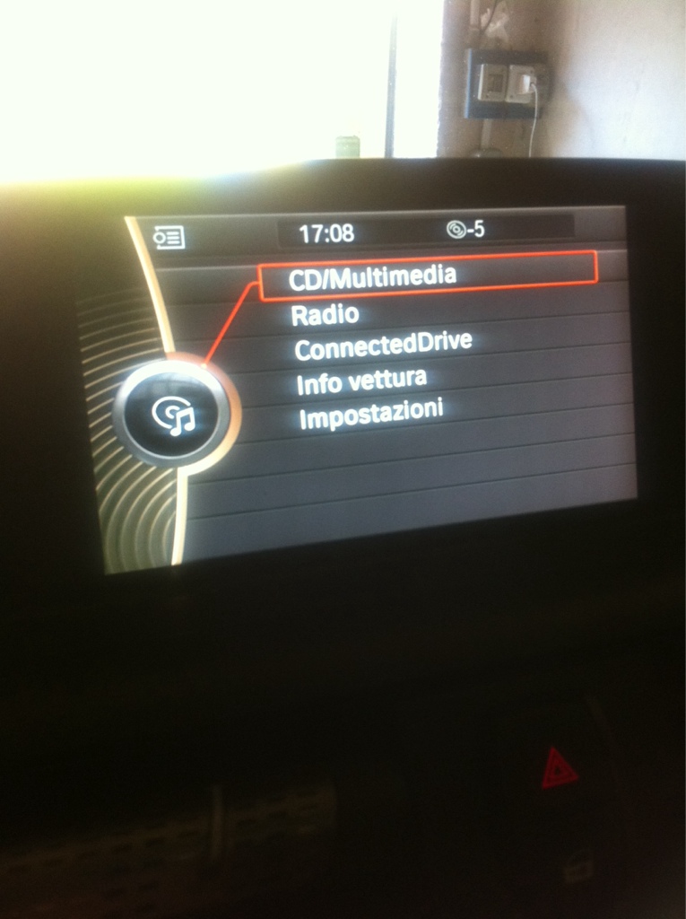

    Ok.. e cosa ti è successo?? Io son passato da 6nh a 6nk e ho avuto bt esteso e copertine agli album via usb oltre che foro contatti
  4. AntonioRosso
    AntonioRosso Kartista
    54
    Mar 9, 2015
    116d f20
    E-SYS software codifica nuovi modelli. Proviamo a conoscerlo ed utilizzarlo
    Ma infatti nn ho capito xke mi ha cancellato 2 voci dal menu e la pennetta usb non me la fa visualizzare nella voce multimedia
  5. AntonioRosso
    54
    Mar 9, 2015
    116d f20
    Premetto ke ho la radio professional non navi

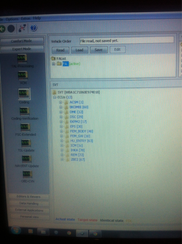

    Ovvio che non funziona cosi!!
  11. Dany81ta
    2,744
    68
    Feb 22, 2014
    21,241,763
    bmw f30 320d sport
    Cosa hai il cic?? Fai una foto al tuo fa dove ci sono i vari moduli!
  12. AntonioRosso
    54
    Mar 9, 2015
    116d f20
    Si cic [​IMG]
  13. Dany81ta
    2,744
    68
    Feb 22, 2014
    21,241,763
    bmw f30 320d sport
    Hai il modulo cmb_media anche??
  14. AntonioRosso
    54
    Mar 9, 2015
    116d f20
  15. AntonioRosso
    54
    Mar 9, 2015
    116d f20
    Sarebbe?
  16. Dany81ta
    2,744
    68
    Feb 22, 2014
    21,241,763
    bmw f30 320d sport
    Noni espandere. .. visyalizzali tutti
  17. Dany81ta
    2,744
    68
    Feb 22, 2014
    21,241,763
    bmw f30 320d sport
    Ehhh... ci sono altri moduli.. altre ecu la procedura oer cambiare optional non è quella.. va cambuato il codice optional. . Poi salvato l fa. Poi cosificati i moduli interessati altrimenti non funge
  18. AntonioRosso
    54
    Mar 9, 2015
    116d f20
  19. AntonioRosso
    54
    Mar 9, 2015
    116d f20
    Capito quindi ho fatto un pasticcio ?
  20. Dany81ta
    2,744
    68
    Feb 22, 2014
    21,241,763
    bmw f30 320d sport
    Non hai il cic!!!
