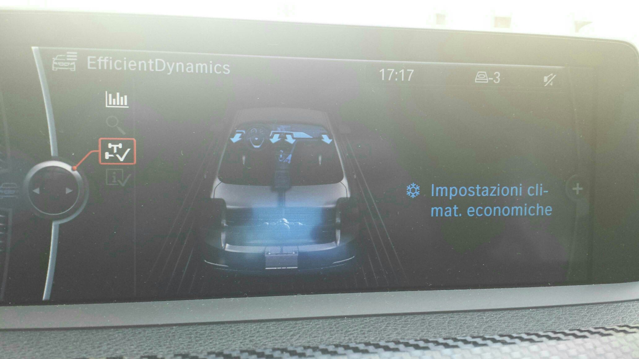

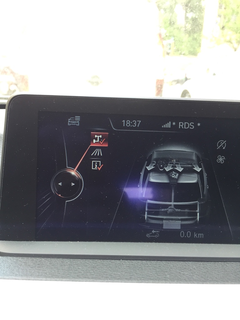

    E-SYS software codifica nuovi modelli. Proviamo a conoscerlo ed utilizzarlo
    Non avete questa schermata?? Da info su clima.. start e stop.. ricarica batteria in frenata..

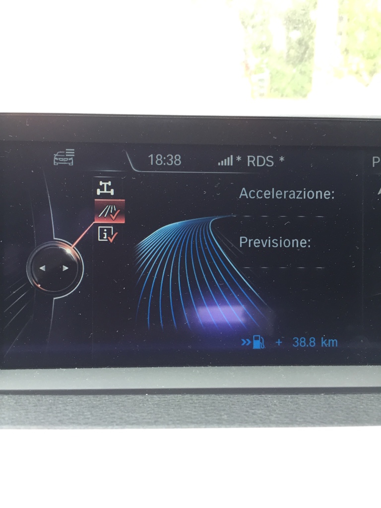

    Questo è quello che ho io!
