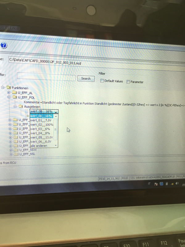

    Stavo cambiando l'intensità degli angel su F11 e su U_EFF_POL, avevo impostato wert_02__100% peró di sera erano troppo forti e abbagliavano, per impostarlo circa al 60-70% come potrei fare? Perchè a quanto ho letto è in 0-32hex, e non capisco, poichè originalmente era wert_04__8%

    32 hex è 50 quindi regoli a Step di 2 punti percentuali. Per 64 per cento metti 20 hex.

    oppure metti 23 in Hex che è 70%

    Come faccio? scusate la mia ignoranza, ho la cartella Ausgelesen, dentro ho i due file:
    wert_04__8%
    werte=04
    (questi erano gli originali) cosa modifico? Perchè ad esempio sul primo file, nel menù a tendina ci sono 5-6 scelte, come ad esempio wert_08__16%, che ho provato a mettere. Scusate e grazie.

    In questo caso se vuoi un valore diverso da quelli preimpostati devi modificare direttamente il werte:
    - clicchi su werte
    - nella finestra in basso modifichi il valore
    - confermi la modifica con la freccia gialla (in alto a destra della finestra di modifica

    Ok grazie wolf, e per mettere circa al 70% cosa dovrei mettere?

    23 Hex = 35 dec = 70%
