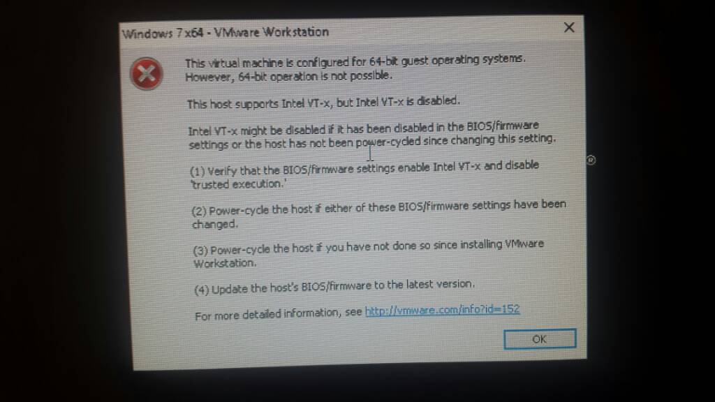

    Al tentativo di aprile ( facendo Power on ) e poi successivamente i-copied ... mi appare questo messaggio ...
    Io attualmente monto win 10 e processore a 64 bit ...
    Cosa dovrei fare per risolvere ? ...

    Il processore non dovrebbe avere problemi ... seguendo la guida ...

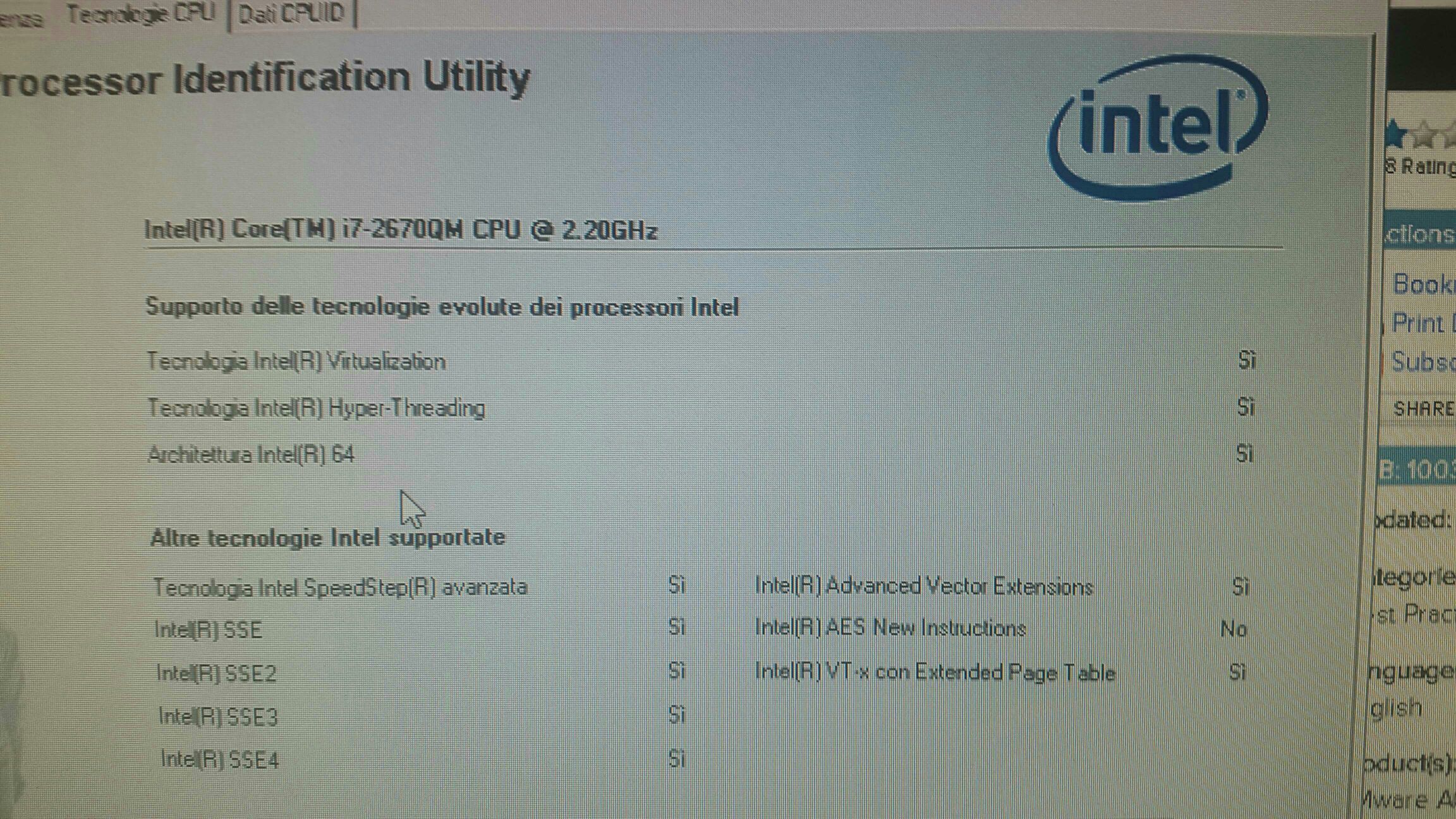

    ... può darsi che dipenda dal tipo.di processore ? ... sul sito vedo che solo AMD supporta Home e VM a 64 bit ... risulta anche a voi ? .... [​IMG][​IMG]

    ... ho spento e riavviato il PC ...
    Ed è partito tutto senza problemi ....
    Regola.n.1 ... non rompere mai le scatole a nessuno senza prima aver spento e riacceso il PC ... ...

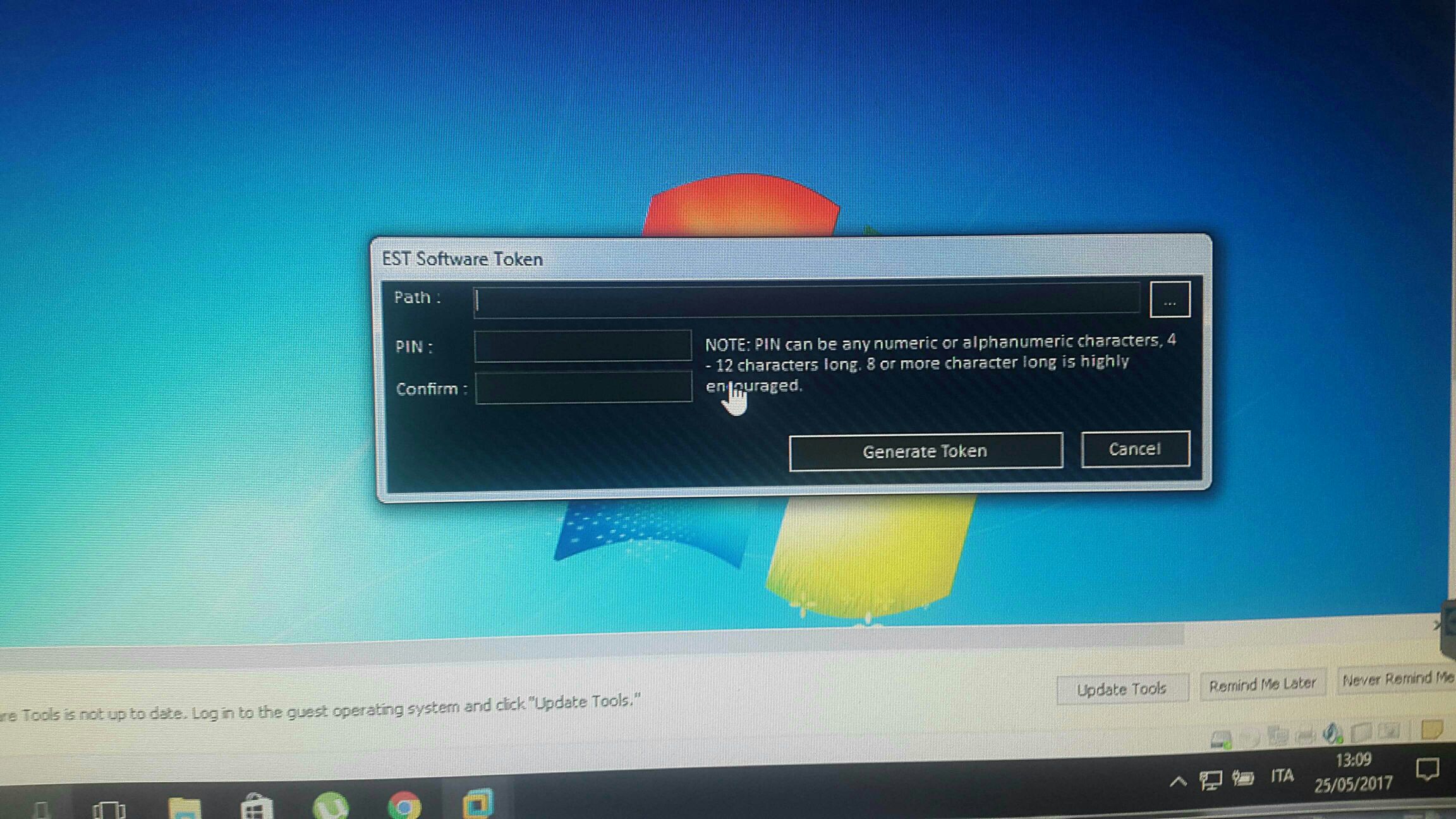

    Facendo partire esys launcher. .. mi chiede patch e Pin ...
    Che faccio ? .... ...

    il pin è praticamente una password che puoi scegliere tu, non so bene a cosa serva, non me l'hai mai più chiesta.
    path non ricordo se è il percorso all'eseguibile di e-sys o una qualche altra cartella che è stata creata da e-sys... non ho la guida sotto mano al momento, sorry

    Più che altro non.volevo.fare casini inserendo codici o password ... che non servono ... ...
    Adesso provo e vediamo che succede .... ....

    Eccomi ... fatto tutto ... e tutto funzionante ... per lo meno credo ... ... è solo una password che chiede la prima volta ... solo che ho preso paura , sapete .... [emoji23] [emoji23] [emoji23]

    @RobyBS Grandissimo, il problema del VT-X è normale, in certi pc non è abilitato nel BIOS del pc, stranamente a te è bastoto spegnere e riaccendere, ma di solito è da spuntare nel BIOS...

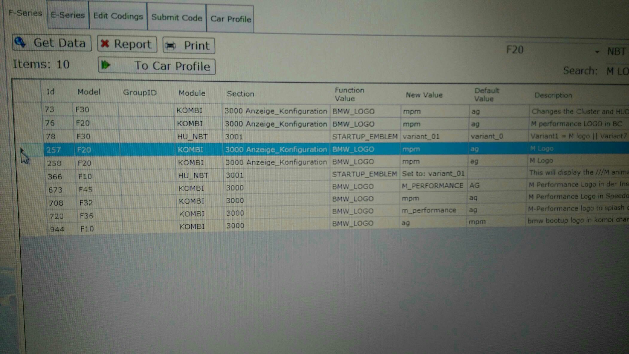

    M logo su kombi:[​IMG]

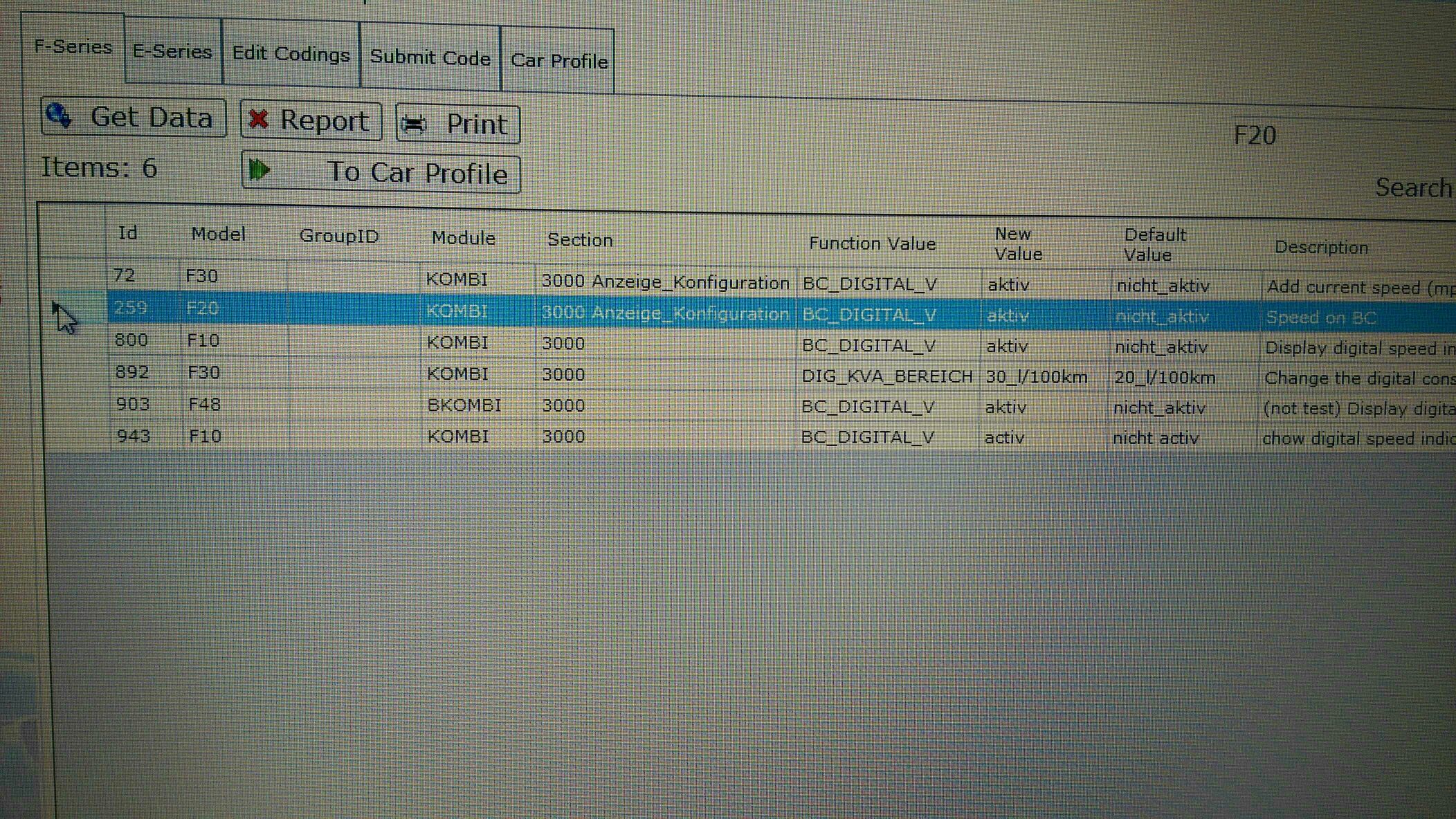

    Velocità kombi[​IMG]

    Per video da USB e in movimento prova cercare le stesse stringhe che ho postato per f 30 in Hu nbt. Penso siano uguali.

    Grazie crystyan1403, avevo già preso nota dei tuoi post, ma non ero sicuro che f30 e f20 abbiano la stessa codifica... appena mi arriva il cavo proverò!
    Si possono fare danni? :eek:
    Piccola curiosità, quelle foto che mandi, sembrano provenire da un "mini" motore di ricerca di un programma, dove hai un elenco di codici, è reperibile?

    F20 ed F30 hanno le stesse elettroniche, gli stessi files e le stesse codifiche.
    Infatti con Esys per collegarti usi gli stessi data F020.
    Gli screenshot sono di BMW Coding Database, lo puoi scaricare da qui
    http://www.bmwcodingdatabase.com/
