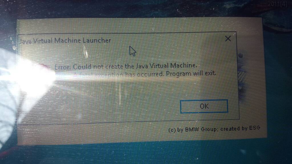

    [​IMG] ...come mai appare questo errore ? ...
    Ho aperto il programma dopo qualche giorno che non lo utilizzavo e mi è apparso questo errore ... cosa è successo ?

    reinstalla i java

    Adesso ho spento e riacceso il PC ... e sembra che vada tutto bene ...
    Boh ....

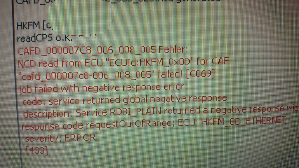

  18. RobyBS
    4.274
    3.417
    15 Marzo 2016
    505.766.329
    Ciao [MENTION=54249]Dany81ta[/MENTION] ... [​IMG]
    Mi è apparso questo errore quando faccio codefdl sul.modulo hkfm ...
    Cosa può essere ? ... premesso che non ricordo nemmeno cosa gestisca quel modulo ... quindi non ricordo nemmeno che codifica posso aver fatto ...
    Con istap ... la centralina non da nessuna memoria errori ...
    Potrebbe essere sempre stata così ? ... che dici ? ...

    se hai fatto fdl code evidentemente hai fatto qualche codifica!.. la ecu riesci a leggerla?
