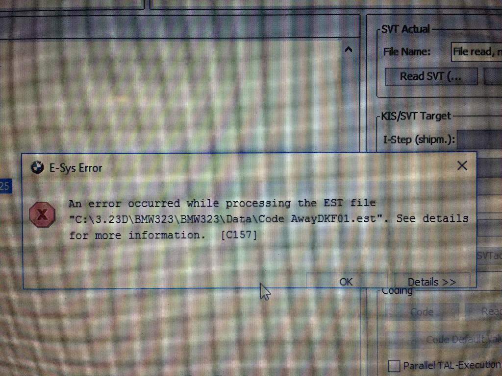

    Da cosa dipende questo errore? Ho usato esys varie volte e non mi ha mai dato problemi, adesso invece mi Fa connettere la macchina tramite vin, clicco sui due read ma non mi fa entrare in nessuna centralina!! [emoji20][emoji20][emoji47][​IMG]
  5. flexanton
    flexanton Kartista
    149
    5
    Feb 8, 2012
    124
    BMW e91 2011 serie 5 f11 2013
    magari potessi aiutarti. speriamo nell aiuto dei saggi del forum…….
