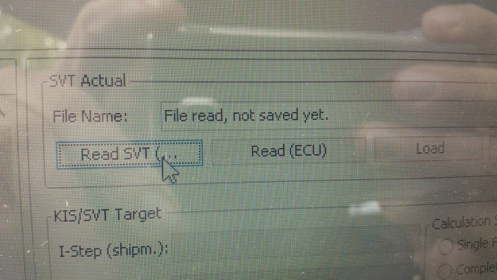

    Quando leggo le ecu ... alcune guide dicono di cliccare la casella di destra ed altre quella di sinistra ....
    Read SVT o Read ECU ...
    Cambia qualcosa facendo in un modo o nell'altro ... oppure è uguale ? ...
  20. RobyBS
    4,274
    3,417
    Mar 15, 2016
    505,766,329
    Ho portato avanti la data del PC di 3 giorni ... e adesso rileggo tutte le ecu senza puntini ... ... grazie ... ...
