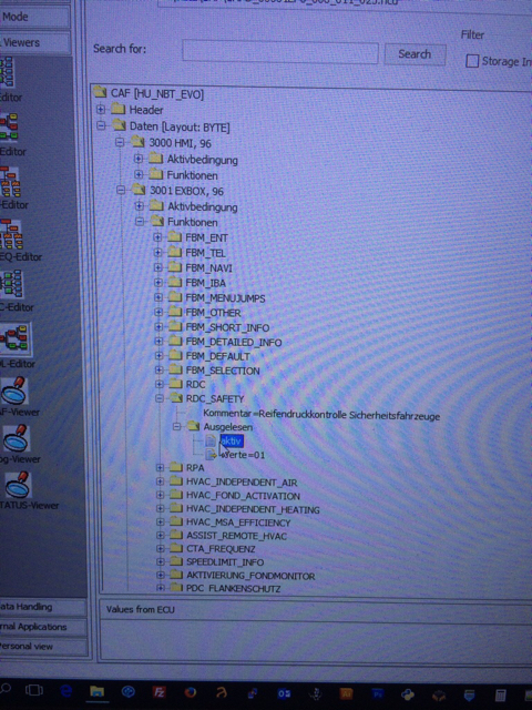

    chiedo a voi che siete "sgamati".......il mio TPMS da la pressione delle gomme...e fin qui ok,ho visto pero' delle immagini dove oltre alla pressione da anche la temperatura........e' una funziona da attivare?

    Io l ho attivata ieri sera con la voce
    RDC_SAEFTY mi pare

    in che senso con la voce??

    E-SYS software codifica nuovi modelli. Proviamo a conoscerlo ed utilizzarlo
    La voce FDL del HT_NBT_EVO -> 3001

    ah ok ,non avevo inteso .....si ma tanto non ho u mezzi per correggere però ti ringrazio così la prossima volta che passo da massimo72 glielo faccio aggiungere !
