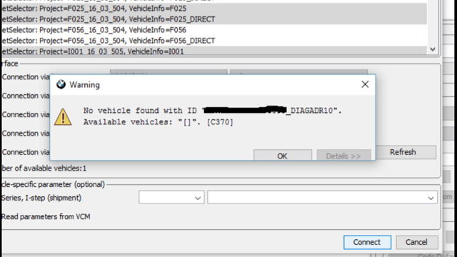

    Primo test di connessione fallito...
    Dopo aver collegato il cavo ho selezionato connetti via VIN che era correttamente riconosciuto e dopo un po' mi è comparso questo errore
    È come se un attimo dopo non ci fosse più connessione... In effetti ho provato 5 connessioni e solo 2 mi vede il VIN all avvio...
    Dove sbaglio?

    Perde la connessione! La scheda lan ha l assegnazione ip automatico? Hai impostato i parametri di esys?

    DHCP automatico infatti avevo IP in classe 169.254.x.x antivirus e altre schede si rete offline cavo appena cobtrollato
    Su esys cosa devo impostare?

    Mi mancava di togliere la spunta Update MSM after TAL execution ... Ho fatto danni?
