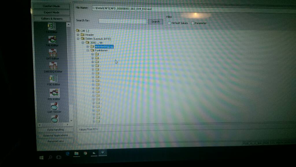

    Ragazzi un aiuto...vedo solo puntini quando vado ad editare FDL. Come risolvo? [​IMG]
    Grazie

    non è che hai letto molto di questo tread....
    devi usare un compilatore come il Launcher di Tokenmaster
    oppure se hai software in vettura inferiore alla 54.2, usi dei daten più vecchi e non avrai nessun tipo di problema.
