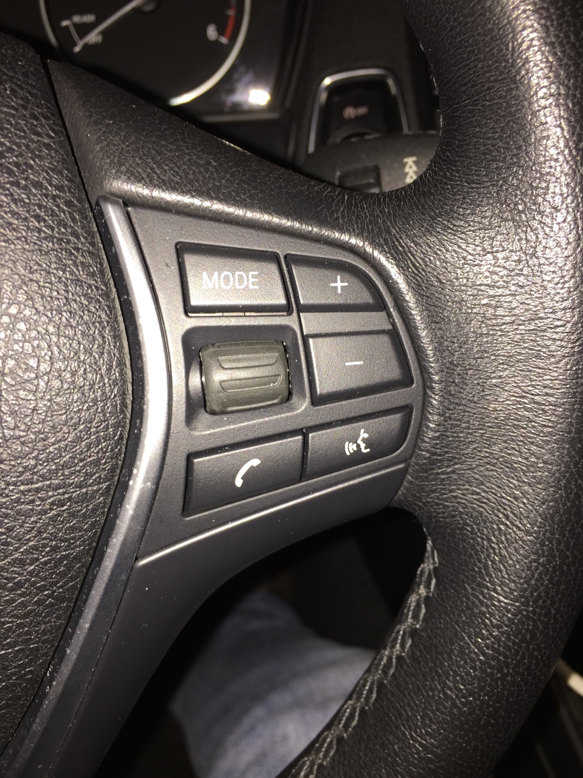

    Con il grosso contributo di Dany81ta ho codificato il volante alla mia f20. Funziona tutto ( limitatore, comandi telefono, tasto mode) tranne uno. [​IMG]
    L'ultimo tasto in basso a destra. A che serve?

    Per i comandi vocali. Funziona se lo aggiungi all'ordine vettura e se hai relativo fsc

    Che codice optional ha? L fsc de non sbaglio è legato al tipo di navigatore?

    Mmm se nn ricordo male $620. Fsc è come fosse la licenza...

    Serve il codice di attivazione..ma con i codici non ci so fare

    Purtroppo c'è poco fa fare. Il codice FSC arriva da bmw
