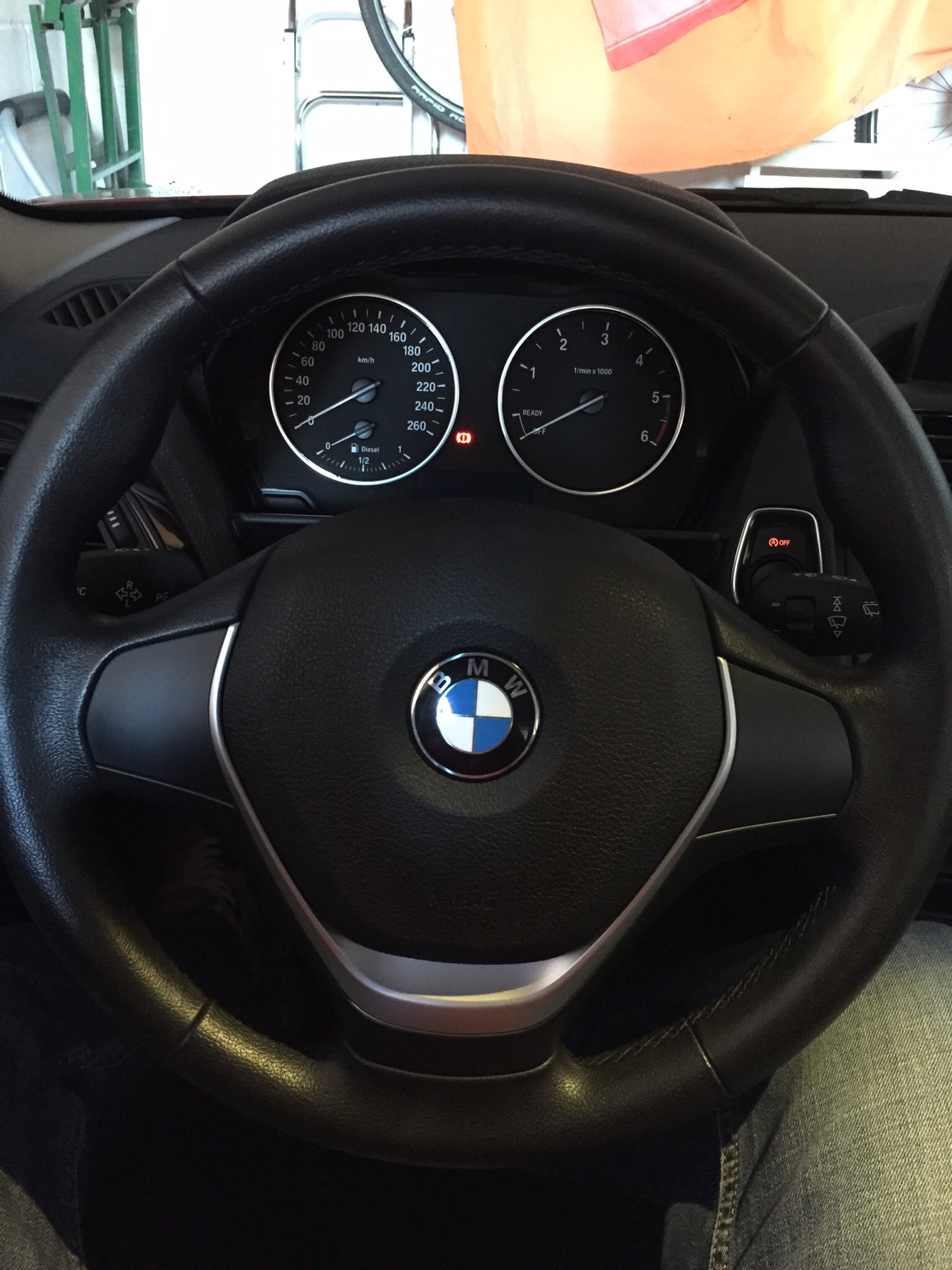

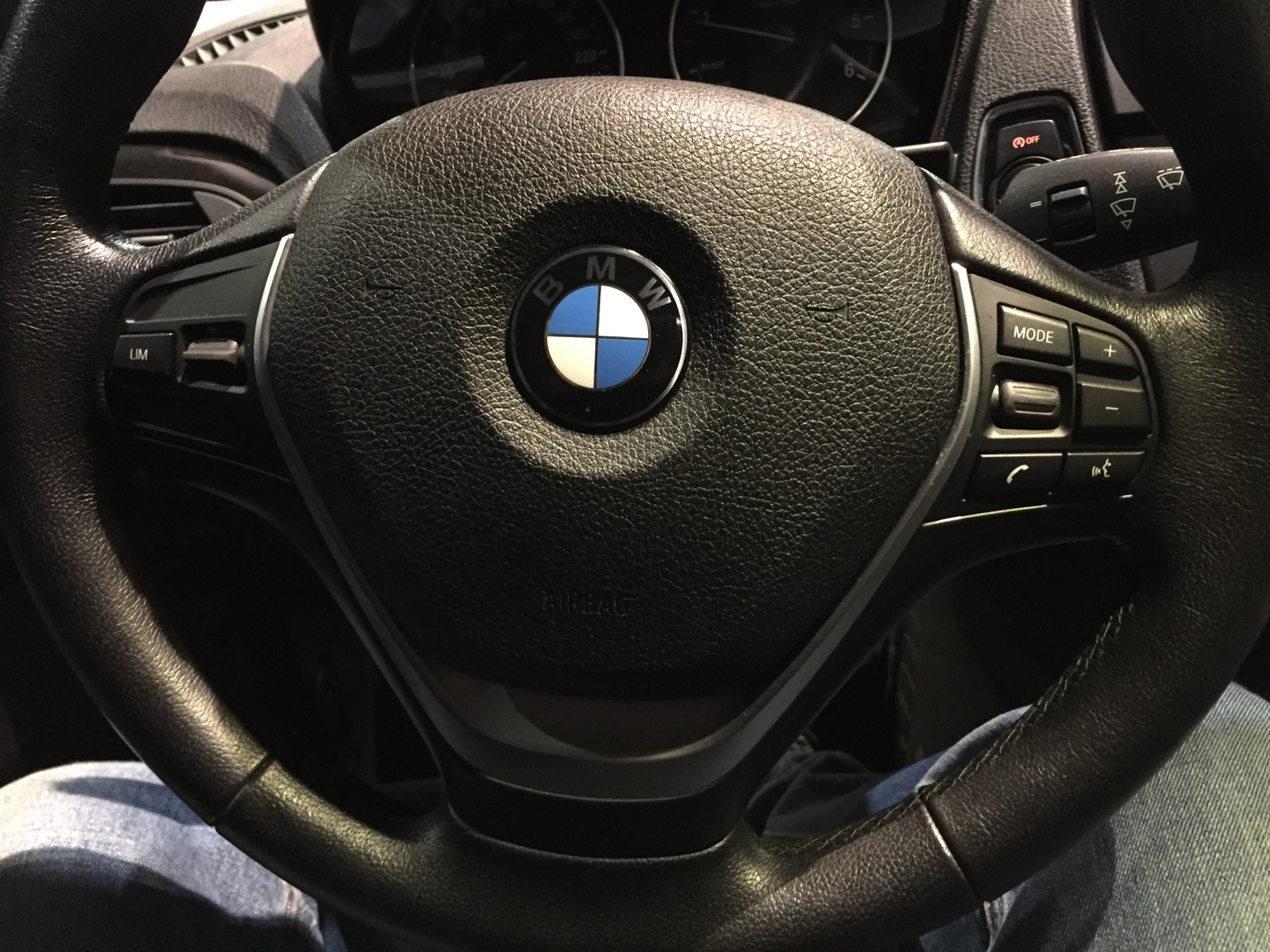

    Ho cercato di creare un file de.fsc con la mia 118d f20 ma esce errore.
    Altra cosa che sto cercando di capire è come codificare il volante multifunzione visto che prima ne ero sprovvisto.
    Qualcuno può dirmi la procedura passo passo?

    Doveesti aggiungere il codice optional all fa e codificare i moduli interessati.

    Manca qua sul forum una guida per come fare queste cose, ho letto tutte le pagine ma si crea troppa confusione. Il codice optional mi è stato già suggerito su un altro forum ma non so come procedere passo passo.

    Sai il codice... sai anche quali moduli codificare?

    Mi hanno scritto questo:
    add 249 to VO and code fem combi icm

    Ok quindi sono 3 moduli.. io l ho fatto per aggiungere ke funzioni estese al bt. È semplice.. ora sono al lavoro pero e non ti riesco a dire i passaggi con precisione. . Dovrei vedere esys..
