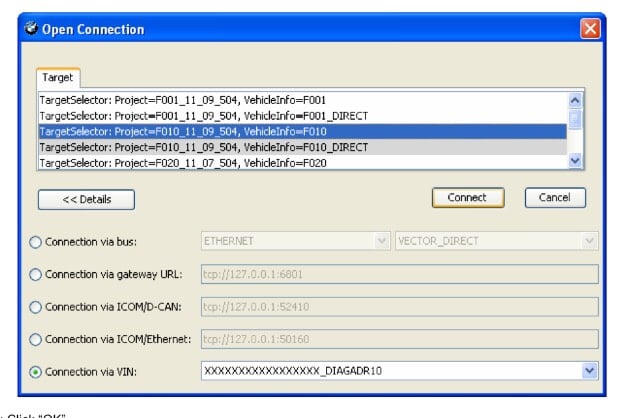

    Target:
    F001 = F01/F02/F03/F04/F07 (Nota: 5-Series GT è F07 e non F10)
    F010 = F06/F10/F11/F12/F13/F18
    F020 = F20/F21/F22/F23/F30/F31/F32/F33/F34/F35/F36/F45/F80/F82/F83 (Non c'è ancora Z4 F)
    F025 = F15/F16/F25/F26/F48/F85/F86
    F056 = F64/F55 F56 (Cooper Mini's)
    I001 = i3/i8

    la prima volta che ti colleghi esys copia tutti i dati nella cartella CAF sono dei file con estensione .ncd.
    Non devi fare altro che copiarli in una cartella ed avrai il backup.
    Se vuoi ripristinare non devi fare altro che aprirli di nuovo e copiarli nell'auto. Io faccio sempre piccole cose per volta mai codficihe troppo lunghe.
