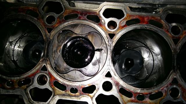

    se non hai voglia...
    presunto iniettore che perdeva ha causato la rottura del 5° pistone
    sostituito motore con uno usato, acquistata anche turbina ricondizionata a nuovo garret presso officina specializzata a roma, ricondizionati 6 iniettori presso germania.

    ho letto tutto.
    Da quanto hai la car?
    presa usata? quanti km aveva?
    sicuro fossero 290k ?

    l'ho presa nel 2007 usata da amici che aveva 65.000 Km che vendevano e riparavano auto. l'ho vista appena arrivata proviene da Imperia

    si Biondo, credo di essere l'unico a cui si e' rotto un motore cosi' robusto....:cry2
