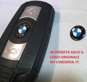

    BMW 116i 122cv N43B16A 2008
    La mia è cosi... [​IMG]

    Questa è la procedura per le romboidali.
    Provala, tanto non costa niente.
    Per avere un riscontro prova prima con il telecomando funzionante.
    ciao questa e la procedura per sincronizzare le chiavi apertura e chiusura per bmw che non vengono più rilevate a causa della batteria al suo interno scarica. (la batteria e possibile sostituirla aprendo la chiave con la punta di un taglierino per tutta la sua circonferenza) 1) entrare in auto e CHIUDERE TUTTI GLI SPORTELLI 2) inserire la chiave, girarla fino alla posizione 1 e subito alla posizione 0 sfilandola dal quadro (ENTRO 5 SECONDI) 3) tenere premuto il tasto per l'apertura delle portiere (quello con la freccia) 4) mantenendo premuto il tasto sopradetto premere 3 volte il tasto per la chiusura delle portiere 5) rilasciare il tasto del punto 3) a questo punto si chiudono e si riaprono le sicure, questo significa che la procedura è andata a buon fine. N.B. I PUNTI 3), 4) E 5) DEVONO ESSERE ESEGUITI ENTRO 10 SECONDI
