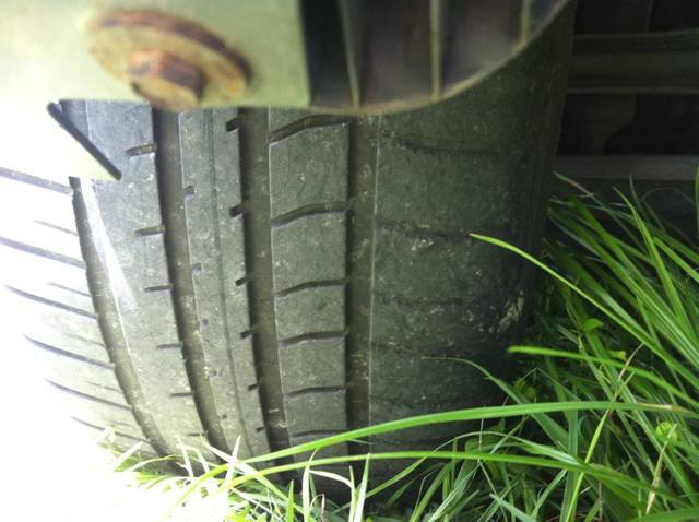

    La e87 si regola meglio come angoli alla e46? Ho notato che mangia molto l'interno gomma posteriore? Aumento la prex? A quanto? Chi mi trova degli angoli corretti? Un 3d dove ne parlano?
    Ricambio con rep a nastro.
    X il resto,mi diverto assai nelle curve su asciutto.

    Hai una stampata con i valori attuali ?

    Il dramma e' che non conosco un gommista capace. L'auto va bene e dritta, ma xche' mangi l'interno(idem su e46) rimane un handicap notevole.

    Allego foto
    Non le posso invertire, pensavo di scambiarle al post. Solo che' un lato esterno della gomma. Insomma sono gomme da 250€ cad. E zero alternative.

    Sono direzionali? Dal disegno non si direbbe.

    Quelle gomme sono da buttare, nn le recuperi in nessun modo

    Finche' non vedo le tele stanno su.
    cmq.in 1700km non posso averle ridotte cosi', altra cosa di cui non mi sono accorto al momento acquisto: e avevo guardato bene.

    Biondo, la tua ha cinque bracci al posteriore, un vero multilink, contro i tre di e46. Certo che regoli camber e convergenza.
    E dovrebbero stare pure piu stabili i valori durante l'escursione della ruota rispetto a e46... serve anche a questo un 5 leve!
    Non deve magnare le gomme in quel modo..

    Grazie matte, a questo punto faccio l'operazione al cambio gomme, ora non ha senso, le gomme sono ko.

    Scusate la mia ignoranza ... Ma dalla foto che hai postato a me non sembrano così distrutte ... Dove si vedrebbe il difetto?

    guardando la foto a pc... anche la mia e46 mi ha fatto sta cosa, nei primi cm di battistrada interno, e li erano i silent che andavano a signorine e di conseguenza la convergenza fuori fuori
    se fosse il troppo camber sarebbe mangiata più uniformemente, li è fuori convergenza.

    Parte interna molto più consumata di quella esterna.

    Ma non sembra farci così tanto

    La spalla interna e' sotto lo spessore minimo ammesso
    Nel giro di 1000km se continua con a girare con gli angoli sballati la spalla interna ha fuori le tele
    Se mette a posto gli angoli ne fa 500 in più.
    Per qualche anno sono stato responsabile di un centro revisioni, un'auto con due gomme in eguali condizioni mi e' sfuggita e' l'ho fatta passare lo stesso.
    Siccome la sfi_ga ci vede benissimo e prende la mira, dopo quindici minuti e' stata fermata dalla stradale.
    Ci hanno fermato il centro revisioni per 60gg ed io ho pagato una multa che ho dovuto fare un prestito per pagarla e mi fa ancora male il portafoglio...
    Poi ogniuno della sua auto e delle gomme che ha su ci fa quello che gli pare.
