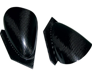

    Sarebbe bello fare anche gli specchietti in carbonio,ma tipo la gtr,non così come sono i nostri originali.....=P~
    tipo questi :
