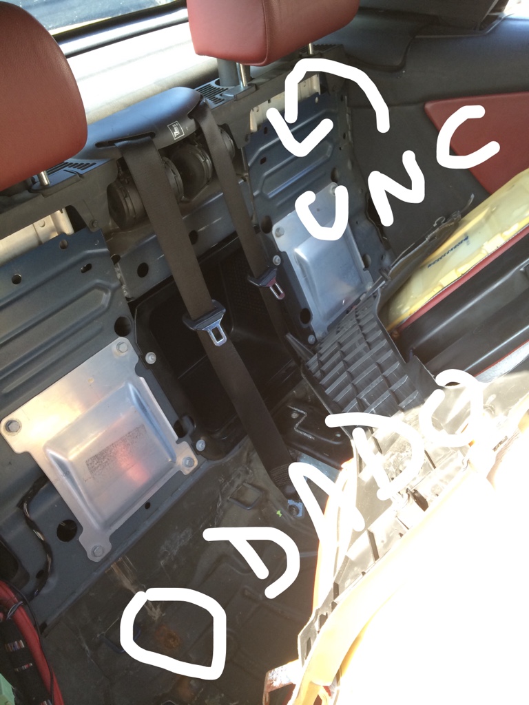

    Ho smontato quasi tutto, ma non riesco a togliere i sedili posteriori: la seduta "viene via", cioè l'ho scastrata, ma poi è attaccata allo schienale, quindi mi sembra un pezzo unico, solo che non riesco a capire come si stacchi sto czz di schienale, mi dite come si fa per favore?

    Sono due pezzi. Tolto il copri buco sacca da sci dovresti staccare la copertura in pelle che c'è sotto che è collegata alla seduta. è giusto ? O mi confondo con la E36 ?
    Se non ricordo male dovresti sollevarlo verso l'alto, così si sfila dai ganci. Prendilo da sotto e tiralo verso l'alto, magari fatelo in due.

    Luka ho modificato il post sopra.
    Non so perché da me è diverso dal video porca di quella gran *******.
    Da te com'è?
    Ci ho messo due minuti per battitacco dove pensavo di perdere due ore e poi con sti sedili è un'ora che sono fermo.

    Allora è un pezzo unico! La seduta la sganci tirando la parte verso i sedili anteriori verso l'alto. Alla base degli schienali ci sono due dadi da 8 o 10 avvitati ad un filetto annegato nel telaio. Una volta svitati i dadi, infili le mani alla base degli schienali e spingi verso l'alto perché sul retro ci sono due "uncini" che fissano la schiena al telaio dei poggiatesta

    Mi raccomando, fai con calma. Non tirate gli schienali, spingi verso l'alto da sotto!!!

    Ecco, mi ero scordato dei due dadi da svitare. :biggrin:

    Oltre al dado da 8 o 10 (non lo so), c'è una torx enorme che tiene le cinture, se lascio gli schienali e passo sotto alla seduta con i cavi é uguale? Non ce l'ho quella torx.

    Le cinture non devi toglierle. Le allunghi e le fai scivolare a lato dello schienale.

    Non posso da me è un pezzo unico, non lo so perché.

    Ci passa, tranquillo, estendi le cinture al max e NON smollare la torx! Apri il tetto che ti muovi meglio

    Rimuovi prima i pannelli laterali dove ci sono i poggiabraccio posteriori

    Lo schienale è un pezzo unico per tutti.
    E tranquillo che ci passano le cinture, siamo in due a dirtelo. Fidati, abbiamo tutti e tre gli stessi sedili.

    Si avete ragione è che prima ero di fretta e non ho capito un czz.
    E' sempre aperto.
    E' venuto via lo stesso, però uno l'avevo tolto (il sinistro) per vedere per i fili delle casse. In quello sinistro c'è già un amplificatore, non lo sapevo, è OEM, penso parte dell'HK.
