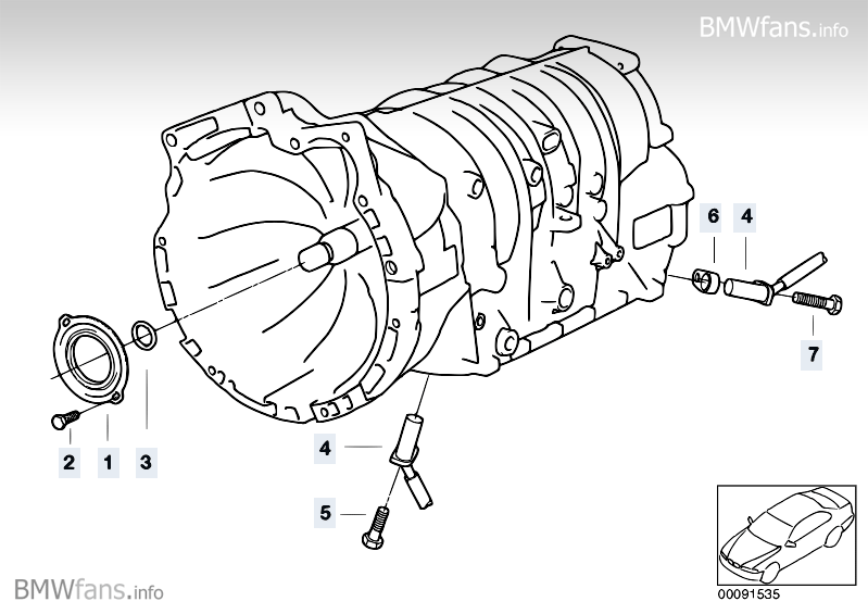

    mi interessa molto questa discussione ho il cambio smontato in attesa di un paraolio........ n° 1 ma il filtro dove si trova?[​IMG]

    ho visto sui manuali tecnici cue ho in officina e nono ho trvato il filtro,mi spiace non so dove sia,ma se il cambio e a terra si vede, per forza.

    il filtro e' interno nella coppa dell'olio
