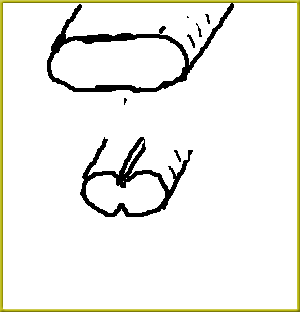

    Il tubo della Z4 2.5i/3.0i, che abbiamo progettato, non casualmente, di diametro esterno 70mm, presenta due specifiche lavorazioni, di forma distinta, in 2 posizioni differenti, per garantire la necessaria distanza dal telaietto di sostegno centrale (di forma pentagonale), e da una delle barre trasversali di rinforzo del pianale/ scocca.
    Ognuna delle sagomature è stata disegnata, mantenendo una sezione utile sufficiente per assicurare che non si verifichi NESSUNA perdita di carico.
    La sezione interna delle incavature (termine improprio), quella a diretto contatto con i gas di scarico, ha un passaggio progressivo ed opportunamente raccordato, dalla naturale sezione tonda del tubo, a quella "oblunga" (altro termine poco ortodosso).
    Quello che in fotografia può sembrare il risultato di un sempolice colpo di martello, in realtà è frutto di una lavorazione ben precisa, definita, studiata e soprattutto verificata al banco prova.
    Questo per qunto riguarda la teoria, in sede di sviluppo del prodotto; successivamente siamo passati alla pratica, come sempre.
    Il primo esemplare prototipo è strato provato sul banco MAHA, frenato, ed il risultato è stato superiore allo scarico di serie, in tutte le condizioni di utilizzo.
    Per ulteriore verifica dell'assenza di ostacoli, abbiamo misurato la contropressione di scarico, a tutti i regimi, ed a pieno carico, a monte delle incavature, ed a valle delle stesse.
    Se le suddette variazioni di sezione avessero costituito un ostacolo al libero deflusso dei gas di scarico, i valori sarebbero stati differenti (superiori a monte, inferiori a valle).
    Si tratta un metodo molto semplice e diretto per verificare l'efficienza dei componenti di scarico, che utilizziamo da sempre, che è pressochè infallibile e determinante, per formulare valutazioni immediate e certe.
    Come aveva anticipato Gardus, il risultato delle prove ha evidenziato valori identici, a testimonianza che le lavorazioni NON costutiscono un ostacolo al deflusso.

    Scusa, ma è davvero difficile stare dietro al modo di esporre dei rappresentanti di SS qui nel forum.
    Insomma, non è che sia stato chiesto nulla di strano: lo scarico sembra preso a martellate, quindi la domanda era lecita, soprattutto ad un non addetto ai lavori.
    Poi sono lietissimo che la cosa non influisca sulla resa e sulla qualità, ma non è una cosa strana domandarlo, anche perché i vostri prodotti costano e, conoscendo la "grazia" dei corrieri, ci sarebbe potuto stare un danno da trasporto, o no?
    Quel che è strano è che per ogni domanda si finisca sempre con risposte che partono per la tangente riguardo confronti con altri produttori etc.: lo ha chiesto qualcuno? A me non risulta.
    Perchè le "chiacchiere", contrariamente a quel che scrivi, non sono superflue, proprio perchè tu e gli altri di SS mi pare normale siate interpellati. Alle volte pare, però, che non abbiate voglia di rispondere.
    Un esempio? Cosa vi costava, tanto per decorazione della discussione e per suo maggior peso tecnico, inserire il grafico dello scarico in questione? A che pro limitare il confronto ai soli faccia a faccia con i diretti interessati?

    l'ultimo intervento del sig Gilli è stato però posto in maniera assai educata,e senza quel tono di saccenza unilaterale tipica degli interventi precedenti
    riguardo alle prove di contropressioni effettuate prima e dopo il restringimento,vorrei far notare che hanno ben poca importanza.
    (una progressiva restizione seguita da un allargamento potrebbe portare anche all aumento della velocità dei flussi se è per quello)
    ma come egli sa, quel valore ha di suo poca importanza.
    molta ne riveste invece la posizione del restringimento in rapporto alla lunghezza della linea di scarico,oltre che ad altri fattori
    invece qui il restringimento è stato effettuato in un punto ""obbligato"" da un ostacolo,mica dove serviva..
    ho suggerito di usare uno spezzone doppio che poi riconfluisse, e anche in questo caso non risolviamo il problema del posizionamento (posizionamento dei merge ,citato da Ice,e di vitale importanza per l'accordatura delle onde di contropressione),ma evitiamo lo sciacciamento
    ho allora suggerito adottare una tubazione a sezione ellittica,o a profilo schiacciato,ma unito,per spezzare il meno possibile le onde
    ma è stato definito una "porcheria"
    non voglio mettermi a discutere di accordature,visto che alla fine l'accordatura ideale la si ottiene come giustamente dice Gilli in un unico range, e capisco che quello è un prodotto commerciale.
    ma mi chedo:
    se il problema è solo il telaietto pentagonale, non era possibile fornire degli idonei spessori o distanziali di 2 cm da interporre nel fissaggio dello stesso,in modo da non dover operare tale restringimento?
    spero non verrà ribadito che tale restringimento NON comporta nessuna variazione delle onde di contropressione ecc ecc

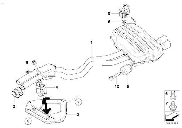

    No, l'installatore non ha trovato difficoltà, c'è stato solo da perdere un pò di tempo necessario per fare le operazioni con cura! :wink:
    Comunque la mia vettura è del 2004, il mese non lo ricordo, ma dovrebbe essere lo stesso modello prodotto dal 2003...
    Purtroppo non ho pensato a fare qualche scatto quando la vettura era sul ponte...sarebbe stato molto utile!
    In ogni caso ho fatto una piccola ricerca su internet e sembra che sulla mia macchina siano montati questi:
    http://www.realoem.com/bmw/showparts.do?model=BT31&mospid=47796&btnr=18_0496&hg=18&fg=10
    Mentre la parte di cui sto parlando io, sia questa:
    http://www.realoem.com/bmw/showparts.do?model=BT31&mospid=47796&btnr=18_0498&hg=18&fg=10
    Ho trovato, inoltre anche queste due foto, in cui si può vedere chiaramente lo scarico originale:
    http://imageshack.us/photo/my-images/267/52707875.jpg/
    In questa foto si vede il "barilotto" che sta prima dello scarico, che è quello che ho eliminato mettendo il tubo ad Y... Mentre nella parte lucida è stato eliminato quell'altro "barilotto" di cui parlo.
    In quest'altra foto invece si vede da un'altra angolazione lo stesso scarico e, in alto a sinistra, c'è il "barilotto" in questione che è stato eliminato (così per capirne la forma):
    http://imageshack.us/photo/my-images/17/p20051011521.jpg/

    In questo caso rettifico, puoi montare i collettori a se stanti ma ti troverai con un auto senza catalizzatori...con le conseguenze che puoi ben immaginare.
    Dovrai mappare oppure mettere degli emulatori, oppure mettere dei catalizzatori sull'anteriore.

    intanto quello del disegno da print sei tu che dici che si riferisca a due semitubi saldati..
    ho spiegato poco sopra che si tratta di un tubo unico conformato (con tipo di schiacciatura a V sopra e sotto)
    riguardo ad abbassare il telaietto ,non ho espresso nessuna critica,
    ho solo domandato se non fosse stato possibile abbassarlo per evitare una schiacciatura,perchè mi sembra che anche il sig. Gilli facesse riferimento ad esso come un ostacolo

    Realizzare il tubo con schiacciatura centrale, che ammetto di aver frainteso come due tubi tagliati e saldati insieme, renderebbe molto fragile il tubo nel punto più convesso.
    Inoltre bisogna considerare che c'è da applicare una curvatura in quel punto, cosa piuttosto difficile con quel tipo di sezione, visto che le curvatubi lavorano solo sui tubi "intonsi", mentre effettuare la sagomatura a tubo già piegato è ancora più difficile.
    Riguardo il discorso dell'abbassamento della piastra, ci sono degli svantaggi, la riduzione della luce da terra per esempio, e il disallineamento del componente...è sicuramente una soluzione utilizzabile ma va a discapito della compatibilità. Vista l'entità dell'ovalizzazione, molto ridotta, del tubo in quel punto è preferibile questa scelta.

    e anche al telaietto rosso conformato per evitare di schiacciare la tubazione..
