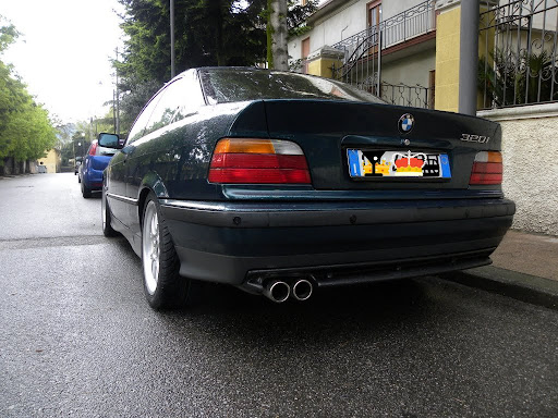

    L'auto gia' di suo ha un bel rombo quindi cambiare silenziatore non m'interessa, il finalino originale e' imbarazzante, ho preso un doppio, l'ho saldato, e questo e' il risultato, spesa circa 30euro.
    Ora.. immagino che a voi interessi anche il suono, e qui io (a mio rischio e pericolo) agirei cosi':
    Vado da un fabbro col silenziatore originale, omologato e punzonato, lo faccio aprire da sopra cosi' non si vede nulla, intervengo sull'interno eliminando LEGGERMENTE la parte smorzante, e ci salderei 2 bei finalini.
    Quanto potrebbe mai costare????????
