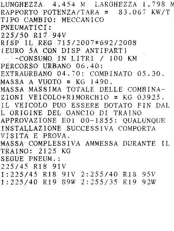

    Adesso se mi date il tempo vi spiego anche il perché postando il mio libretto e facendovi capire come SI nel mio caso vi sia obbligo ma non sulla G01

    Riuscite a vedere la differenza? Nel caso di obbligatorietà dei differenziati, sul libretto viene volutamente scritto "1" (anteriore) e "2" posteriore. Se sul libretto non vi è questa specifica non esiste obbligatorietà tra ant e post.

    Gigi le combinazioni ammesse sono A3-A8 e A5-B1 ;)

    Per me la dicitura compatibilità non è sinonimo di obbligatorietà.

    Puoi usare gli pneumatici ammessi secondo le compatibilità indicate.

    A6-A6 M+S è scritto bello chiaro. ;)

    Si avevo letto le specifiche di compatibilità ma non riesco a rinvenire a livello di lessico la totale similitudine dei termini "compatibile" e "obbligatorio". Non a caso una vettura dimostrativa di BMW Italia presente a Milano e mi sembra a Bologna monta i cerchi da 20 con i 245/40 sia all'anteriore che al posteriore.
    Vogliamo pensare che in Bmw si permettano di rischiare con decine e decine di clienti che si recano in concessionaria per una prova con il rischio che in caso di incidente l'assicurazione avanzi contestazioni?

    Forse, e dico forse, obbligo si considera superfluo, giacché tutto ciò che è riportato sul libretto è inteso come obbligatorio. In caso di più voci, riportano l’eventuale compatibilità tra i vari obblighi.
    Sul fatto che poi quella macchina montasse gomme con misure diverse, bisognerebbe capire se sul libretto le misure omologate sono uguali a quelle riportate in foto (è la stessa macchina?) o diverse, magari con una specifica di (pre)omologa

    ALLORA,
    fa fede il libretto di circolazione,la mia MSPORT con cerchi differenziati non può che montare pneumatici differenziati.
    come vedete le uniche compatibilità ammesse con i cerchi da 20" sono
    A4-A9 e A5-B1
    oppure cambio i cerchi...
    la cosa vale sia per estive che invernali.
    gli M+S sui 20" non si possono mai montare .
    ora,se avete un libretto diverso ok ma nel mio caso parla chiaro.
    ovvio che parliamo del cerchio MSport n.699M doppi raggi bicolore grigio che è l'unico 20" disponibile x Msport.può darsi che i 20" delle Xline siano diversi e permettano altro,questo non lo so.
    in ogni caso sarà il libretto a dirlo,tutto il resto vuol dire "vettura non omologata" ed è bene che non succeda nulla e che non vi fermi mai un poliziotto zelante che chiamerà il carro attrezzi.

    ho la sensazione che BMW italia non abbia omologato la misura (magari lo farà), mentre nel frattempo dalla casa madre tedesca arriva il kit non differenziato :-k
  20. actarus8v
    no, da quel libretto postato in precedenza NON puoi montare i 20 non differenziati, il libretto è chiarissimo, le combinazioni sono quelle ;)
