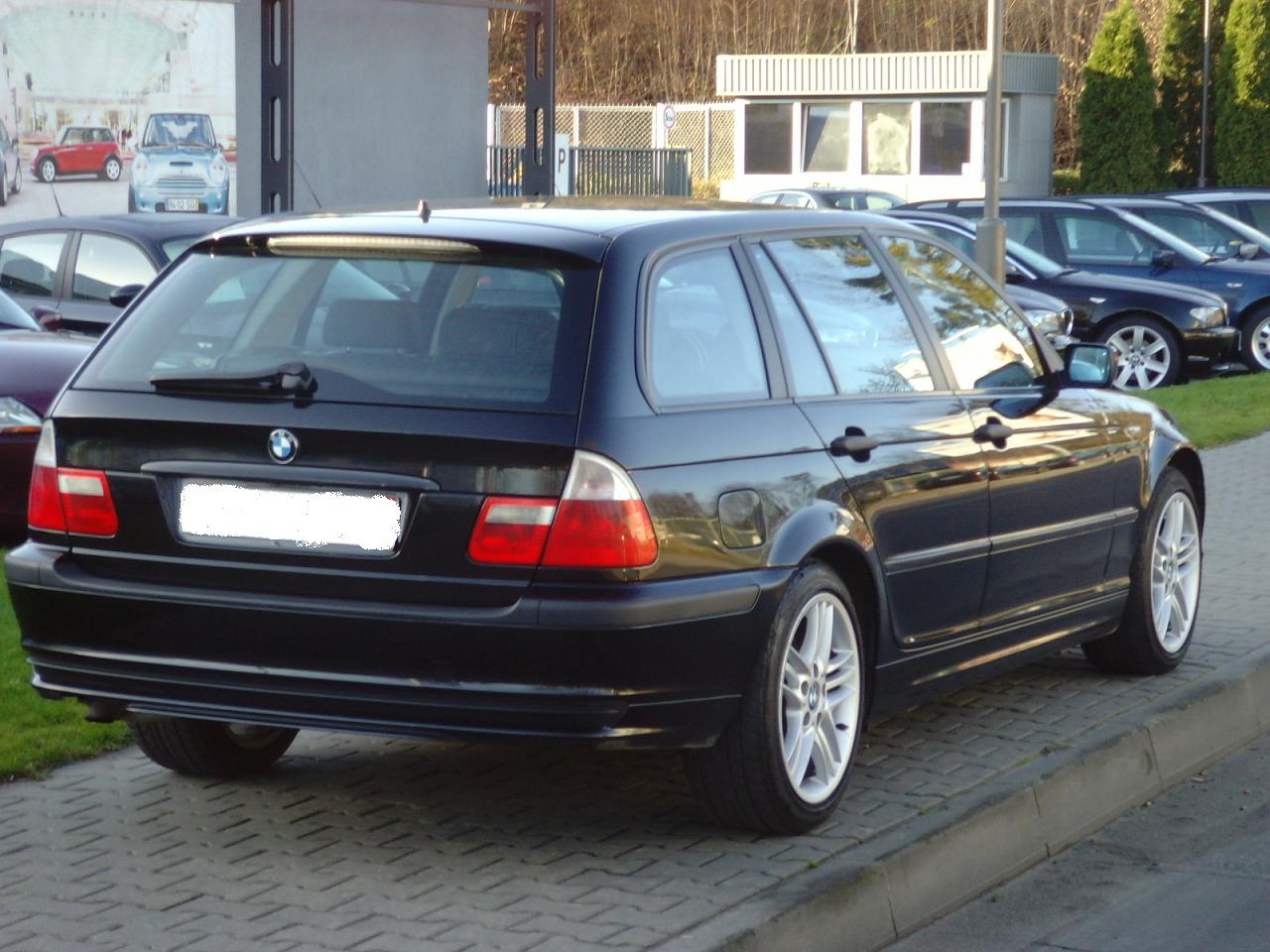

    la mia touring attualmente ha i fari posteriori fatti così
    le frecce sono arancioni
    come vedete la freccia sta in alto e il freno sta in basso insieme alle posizioni
    volendo montare dei fari così:
    come vedete le posizioni delle luci cambiano, la posizione è in basso, la freccia in mezzo e il freno in alto (se non sbaglio)
    a livello di impianto elettrico come me la cavo? devo modificare i contatti o cose del genere?

    Ciao
    Da quanto ne so ........ no.
    Se sono fatti come si deve la parte elettrica non cambia.

    Esatto. Non dovrebbe cambiare.
    I connettori sono i medesimi, poi già dentro al faro ci sono i fili che arrivano dove devono!

    Si conferma Manuel,
    il connettore proveniente dall'auto ,ovviemente rimane tale, quello che giustamente cambia è nel nuovo fanale già di origine che nel suo interno riceve dall'auto le tenzioni e nel suo connettore li smista ad i vari settori del fanale(frecce,stop,posizione) quindi non devi fare assolutamente nulla
