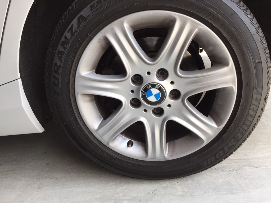

    Ciao a tutti,
    sono ancora inesperto nel mondo BMW quindi chiedo a voi :)
    Stavo notando solo ora che tutti e 4 i coprimozzo con il logo BMW dei miei cerchi in lega ballano un po se si fa pressione, mentre in quelle di alcuni miei amici è perfettamente aderente.
    Ora quello che mi viene da pensare, se balla vuol dire che è un cerchio originale, mentre se è fisso è soltanto un adesivo e quindi i cerchi possono essere aftermarket?

    Al momento ho i 16 in foto Che sono originali dove metterô le termiche.

    si, i cerchi sono originali, anche perchè non ne esistono replica ;) /emoticons/wink@2x.png 2x" width="20" height="20">
