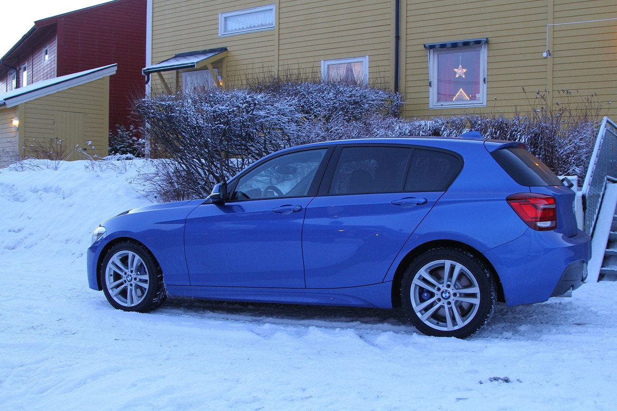

    un paio di foto
    da 17 con assetto
    host image
    da 17 senza assetto
    hostare immagini
    free image upload
    da 18 neri con assetto

    Come disegno di cerchio, abbandonando l'idea dei 361 che sono da 19", a me piace molto questo:
    Anche i Bimmer non sono male, ma questo in foto mi attira di più! :rolleyes: Che ne pensi?

    belli quelli in foto, ma rendono bene da 18 su F20 a mio avviso.......però non sono male ;) /emoticons/wink@2x.png 2x" width="20" height="20">
    attenzione agli ET, mi pare che non ci siano ancora adatti alla F20 ;) /emoticons/wink@2x.png 2x" width="20" height="20">
