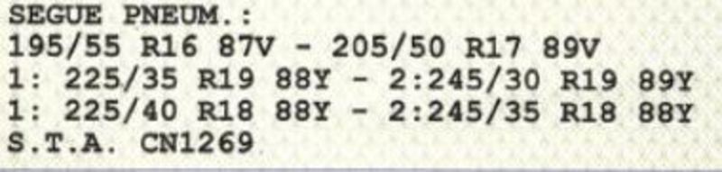

    Stavo incominciando a muovermi per cercare dei pneumatici invernali, cosi che ho aperto il libretto e l'unica misura con la scritta M+S hanno la dimensione di 225/40 r18???
    Mi sembra strano......
    Ma per essere a norma sull'libretto devo avere per forza la sigla M+S oppure tutte le altre misure sono omologate anche per le M+S?:-k
    http://s23.postimg.cc/q72xwooij/pneu1.jpg
    http://s14.postimg.cc/cn14a6i01/pneu2.jpg

    Sono omologate tutte, tranne per i 18 che è l'unica misura consentita. Se noti non avrai misure differenziate sui 18 perché non sono consentite come gommatura invernale (solo 225/18 davanti e dietro).

    Come termiche puoi montare TUTTE le misure a libretto,
    a prescindere se abbiano o meno la dicitura M+S nel libretto.
    Qui trovi la normativa europea vigente relativa ai pneumatici:
    http://eur-lex.europa.eu/LexUriServ/...11:0020:it:PDF
    Dai un'occhiata al punto 4.2.2 per il discorso Indice di Velocità dei pneumatici invernali.
    Ti consiglio comunque di non andare oltre i 17 per le
    termiche: 18 e 19 non sono il massimo con le strade
    molto innevate.

    Grazie mille ragazzi, mi avete tolto un bel dubbio. La cosa che mi ha indotto a pensare é il fatto che gli indici di velocità sono quasi tutti "W" mentre le m+s sono indice "H"
