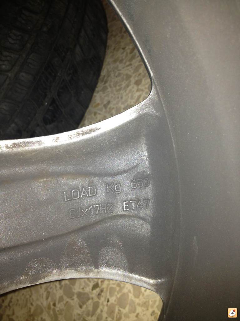

    Ciao ragazzi, ho una domanda da farvi visto che voi siete piu esperti di me, ho appena acquistato 4 cerchi in lega per la mia serie 1 120d anno 2005, pero ho letto nel cerchio la seguente sigla LOAD KG 630, 8Jx17H2 ET47. posso montarli senza problemi davanti e dietro? naturalmente montando le gomme anteriori 205/50/17 e posteriori 225/45/17 come riportato da libretto? oppure c'è il rischio che sporgano oppure vadano a toccare la carrozzeria della macchina? vi ringrazio in anticipo, buona giornata.
  2. GabryF20
    2.508
    144
    1 Gennaio 2012
    145.734
    (Ex 118i E87) 118d F20
    Load 630 kg dovrebbe essere la portata max del cerchio, 8J è il canale del cerchio, 17 è la misura del diametro del cerchio, H2 significa che puoi montare gomme runflat su quei cerchi ed ET 47 è la misura di off-set cioè la misura che serve per sapere di quanto sporge il cerchio dalla carrozzeria. Nel tuo caso dovrebbero andare bene perchè la misura di offset del serie 1 con cerchi da 17 è ET-47 quindi va bene. Metti una fotuzza dei cerchi! ;) /emoticons/wink@2x.png 2x" width="20" height="20">

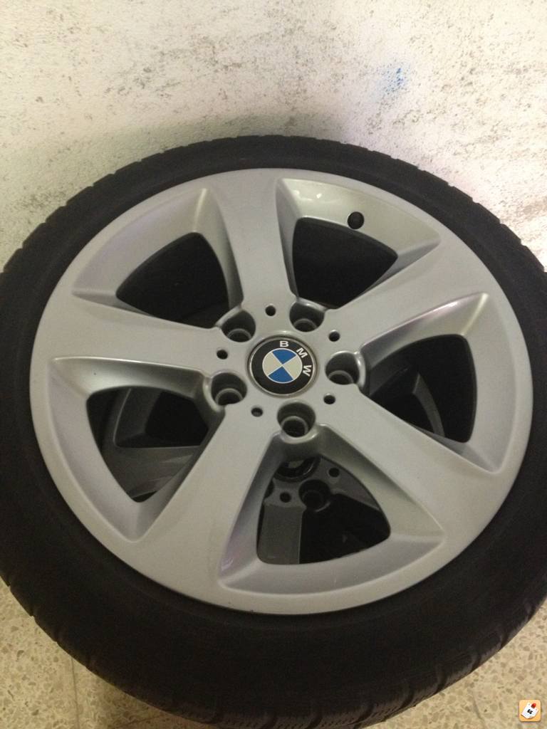

    Ti ringrazio, per la risposta, quindi se non ho capito male gli posso montare senza problemi, ecco le foto dei cerchi.
    [​IMG][​IMG]
  4. GabryF20
    2.508
    144
    1 Gennaio 2012
    145.734
    Quei cerchi sono i 137 che montava la serie 3 E46 comunque vai tranquillo, quando li monti postaci le foto del risultato! ;) /emoticons/wink@2x.png 2x" width="20" height="20">

    salute,
    temo che con una larghezza di canale di 8" non sia tecnicamente ammessa la gomma da 205/50-17

    205 su canale 8j ci va tranquillamente anche se la gomma è un pò tirata. per le 205 ci vuole canale 7 o 7.5. COmunque anche su canale 8 vanno, ce l'ho da più di un anno e e nessun problema
