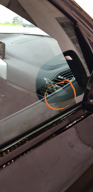

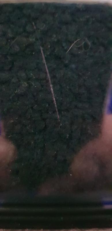

    [​IMG] [​IMG]
    Nella prima foto il dettaglio.
    Nella, seconda foto angolo vetro ant. dx., rigatura del vetro quasi verticale quindi credo non imputabile alla salita o discesa del vetro, nn credo neanche ad una pietra in quanto dietro allo specchio, e comunque nn puo' schizzare dal basso verso l'alto con forza tale da rigare.
    Uno scherzo di qualche simpaticone ?
    Un difetto ?
    Secondo voi ?

    ma quel segno bianco orizzontale più sotto fra gomma e inizio lamiera della portiera è sporco o cosa?
  9. aleandre
    aleandre Collaudatore
    365
    233
    13 Aprile 2009
    2.694.722
    BMW X3 G01 20d Msport 116D Msport f40
    Non è sporco, è un riflesso, ha ingannato anche mè.
    L'ha notato mio figlio due giorni dopo averla lavata (il lavaggio lo faccio io a mano, l'avrei sicuramente vista) in quei due giorni casa lavoro e auto parcheggiata in luogo dove nn possono accedere estranei.
    Poca roba per intenderci ma inspiegabile, volevo mantenerla integra per un pò ma vedo che è praticamente impossibile.
    Andrò sabato a chiedere lumi in conc. immagino la risposta evasiva, sarà stato un gatto...:fiorett
