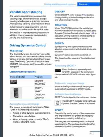

    PS nel libretto dove descrivono i 6 programmi di guida, c'è un paragrafo intitolato "automatic program change" (ho sottomano la versione inglese, che ho imparato a memoria prima di acquistare l'auto :D /emoticons/biggrin@2x.png 2x" width="20" height="20">) dove descrivono i tre casi in cui il sistema passa automaticamente al Confort Mode: al punto 3 è scritto che avviene "quando attivi il Cruise Control in modalità Traction o DSC Off", ma è l'attivazione del Cruise control che modifica il programma non l'attivazione di DSC Off!!!

    DSC off: l'auto va in Comfort
    Non so se si legge, ma riporto la pagina del manuale in inglese ;) /emoticons/wink@2x.png 2x" width="20" height="20">:
    Mmmh... Mi sa che non si legge.
    Vabbè, ciao!

    Ho guardato il libretto italiano ed è identico...ma hai letto il punto 1? L'auto va in comfort in caso di guasto al DSC...quindi compatibile con quanto da noi rilevato in passato (penso solo che il libretto sia lacunoso su questo aspetto come su altri peraltro).
