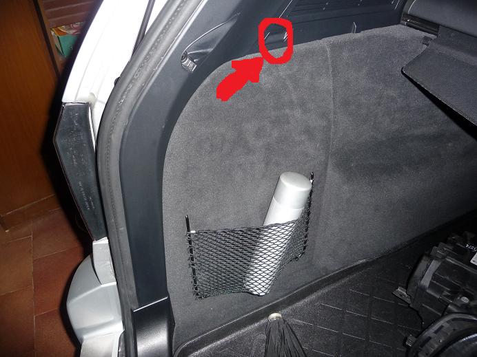

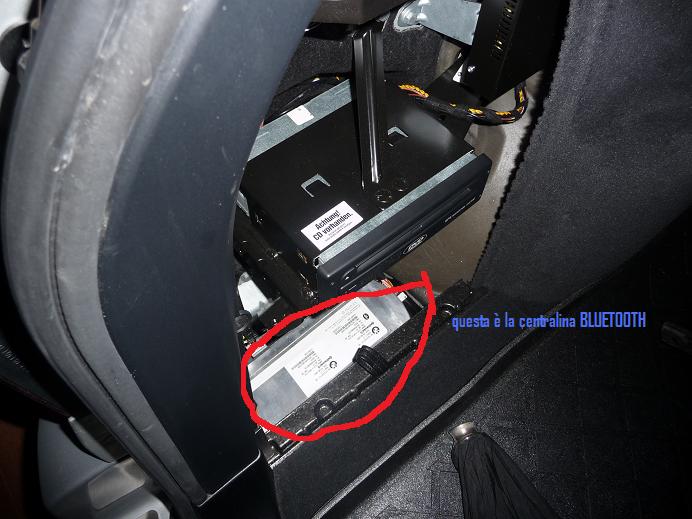

    ECCOCI:
    PREMUTO IL PULSANTE:
    TI FACCIO UNO ZOOM DOVE SI VEDE ANCHE CHE è CONTINENTAL:
    se posso esserti d'aiuto ancora io sono qui a disposizione

    io a quel posto ne o una grande sotto e una piccola sopra pero la grande non ha scritto niente sopra
  12. rottX3
    rottX3 Direttore Corse
    1.575
    16
    1 Ottobre 2008
    24.614
    BMW X3 (zone)
    e la piccola?
  13. dnavasco
    dnavasco Kartista
    79
    15 Marzo 2009
    bmw x3 futura
    ce il numero seriale e altri codici ma niente di utile pero' la grande e identica alla tua solo che e senza
    scritte almeno sopra dovrei guardare sotto
  14. rottX3
    1.575
    16
    1 Ottobre 2008
    24.614
    BMW X3 (zone)
    potrebbe essere che l'abbiano montato al contrario... mi sembra una cosa improbabile ma non imposssibile
  15. dnavasco
    dnavasco Kartista
    79
    15 Marzo 2009
    bmw x3 futura
    domani provo a smontarlo
  16. dnavasco
    dnavasco Kartista
    79
    15 Marzo 2009
    bmw x3 futura
    risolto il dilemma per quelli che come me hanno il cellulare origginale bmw la centralina e messa sotto sopra perche il codice non serve il bt funziona solo con il cell originale detto dalla bmw
