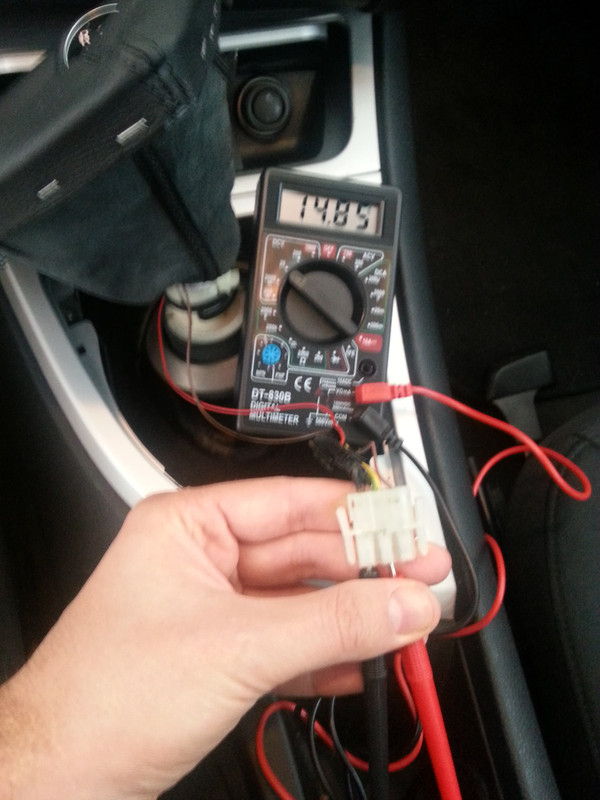

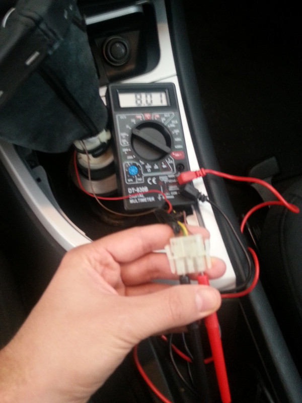

    ecco come si presenta il connettore, posizionato sotto la cornice della cuffia cambio
    il polo a destra (rosso-grigio) è quello che porta corrente alla cornice dell'accendisigari, ma la tensione è troppo bassa e ho preferito non usarlo
    il polo al centro(verde-giallo) è sotto Klemme S, quindi motore acceso. accettabile sia per tensione che per la finalità di utilizzo. Il negativo è quello a sinistra.

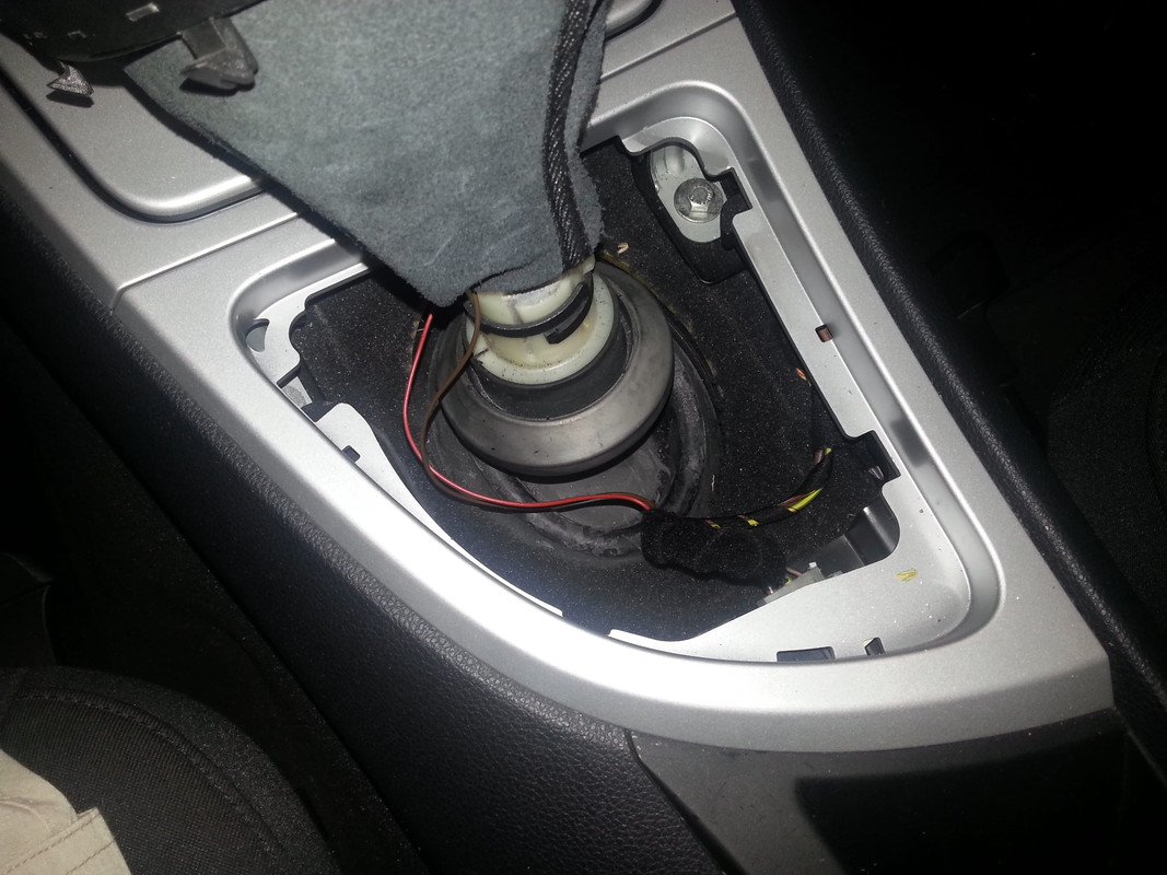

    ecco come ho saldato (male, manon volevo rischiare di sciogliere la guaina) e come ho nastrato il tutto

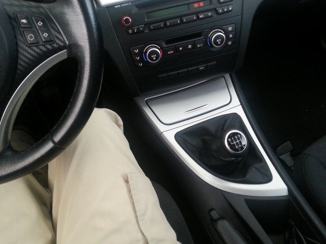

    il risultato finale: motore spento e motore acceso in questo ordine:
    c'è molta luce ma di sera il risultato è diverso, appena ho possibilità posto un'altra foto

    valuta tu guardando questa foto :sbav:
