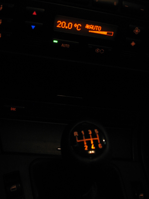

    si,si. lo faccio sicuramente Igor.
    in effetti sta bene
    questo è troppo bello,
    ma il mio non ha la M..
    e verrebbe una cosa simile a questo:
    qui il reportage di Grazbazz su come realizzarlo:
    http://www.bmwpassion.com/forum/showthread.php?229277-REPORTAGE-Illuminazione-pomello-cambio-6-marce-E46
    l'idea mi è sempre piaciuta, nei prossimi giorni mi sa che lo faccio

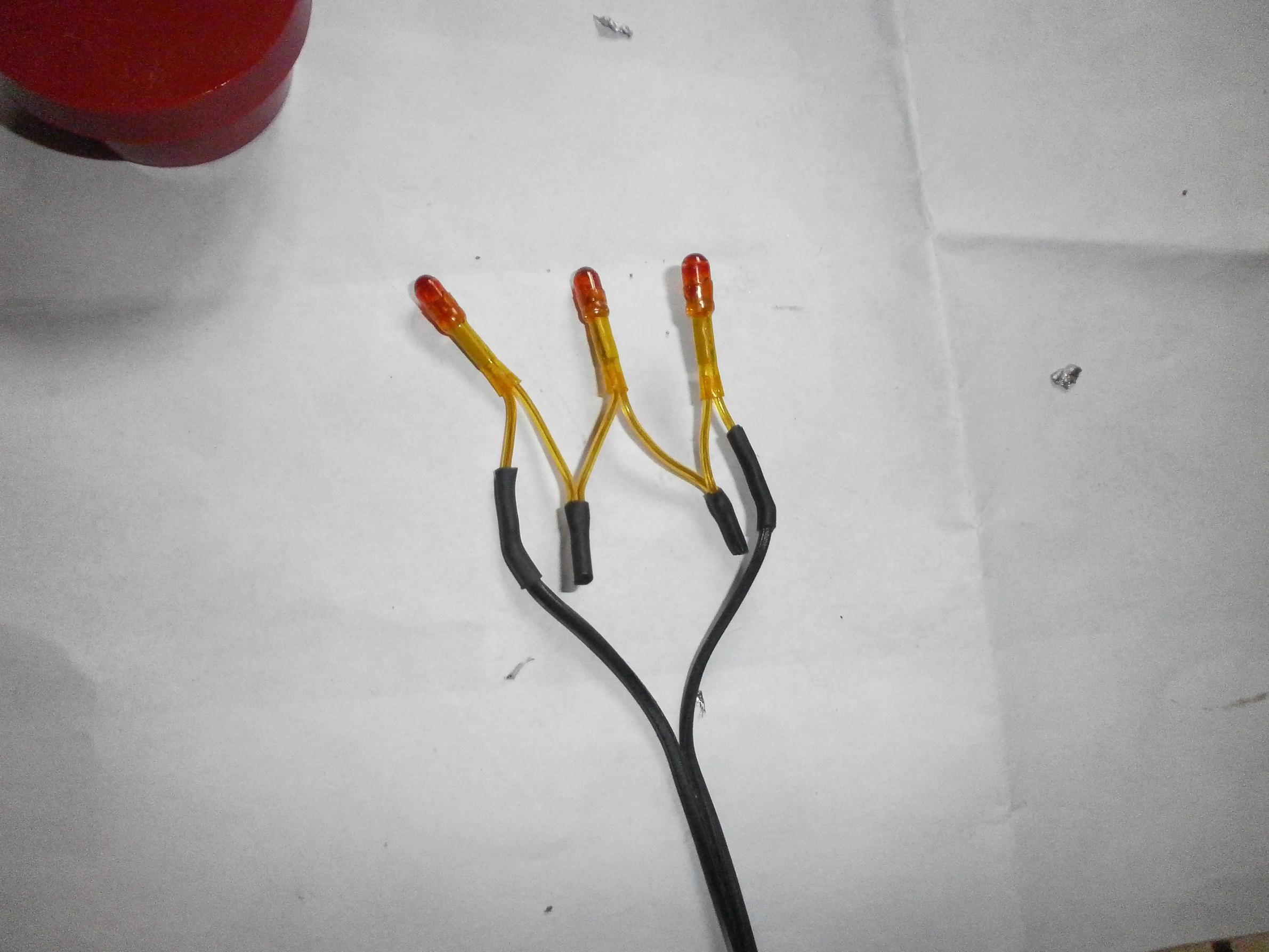

    Bellissimo il tuo Rick..
    non avevo messo le foto del tuo perchè è blu; mentre io volevo presentare un idea di come dovrebbe uscire il mio...
    ma come mai escono ben 4 fili dal tuo pomello?
    io stamane ho collegato le lampadine ,ma ho pensato di fare uscire un filo solo:
  11. manzrik
    9.243
    849
    6 Marzo 2009
    349.486
    Si..la coppia arancione va fentro la cuffia...la coppia blu entra nel pomello...
