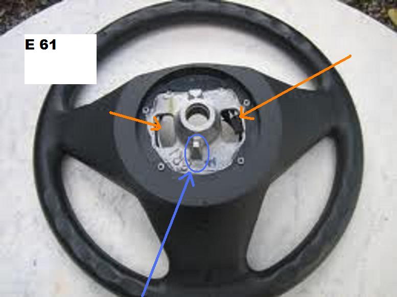

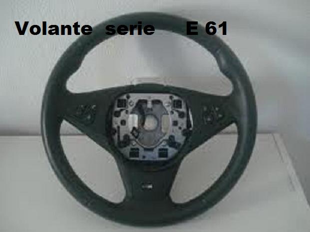

    secondo me no.
    l'innesto sul millerighe è uguale per tutte, ma cambiano i passaggi dei cavi (contrassegnati in arancione)
    e i calettamenti per azionare il devioluci (ritorno freccia) (indicati in blu)
    il dentello metallico cerchiato in blu sul retro del volante è presente anche in quello della E61 (serve al devioluci)
    ma non ci sono i 2 fori rotondi da 8mm ai lati del millerighe, come si vedono indicati in blu nel volante della E46 (anch'essi necessari al devioluci.
    mentre per quanto riguarda il foro per il passaggio dei fili potresti farglielo tu in alto, per renderlo come quello della E46, per i 2 fori da 8mm non riusciresti, perchè in quello della E61 quelle zone sono vuote, perchè servono al passaggio dei fili su quel modello.
    (a meno che non saldi a TIG per riempire il vuoto e poi fai i 2 fori da 8mm)

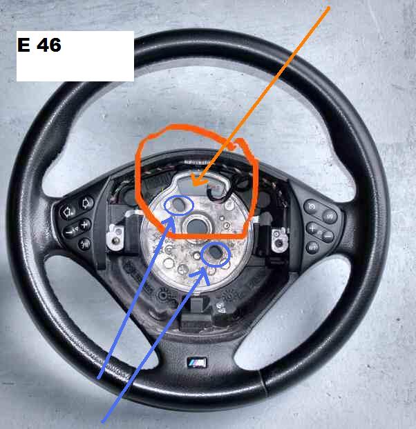

    guarda la differenza:
    (a parte il foro centrale, che è quello di calettamento sul millerighe del mozzo)
    La tua deve avere il foro rettangolare cerchiato arancione, e i 2 fori cerchiati blu.
    ogni altro volante che adatti, deve avere la possibilità di poter replicare tali fori nella posizione precisa, qualora non li abbia già.
    altrimenti non monta.

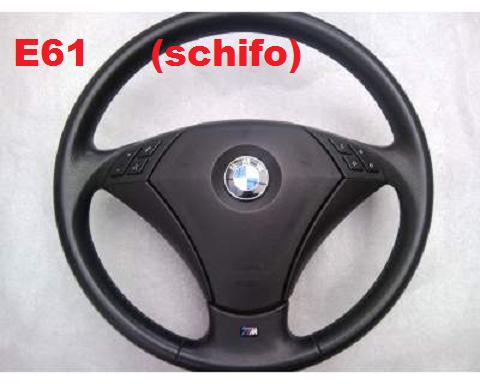

    Ora; se guardi il volante della E61, ti puoi rendere conto da solo se potresti essere in grado di trasformare la parte centrale per renderla uguale a quella della E46.
    non credo sia così facile...
    forse puoi adattare più facilmente un volante di una serie 1 , o di una serie 3 E90, visto che la parte in alluminio è più simile a quella della E46 (non ha i due fori rettangolari ai lati come la E61)
    se poi consideri che devi comunque adattarlo, e che costa comunque uguale a uno per la E46, direi di prendere direttamente uno per la tua, visto e considerato che rispetto a quello della E46 gli altri due sulla tua auto fanno pure alquanto schifo...
    eccoli a confronto
    un conto è se te lo danno per 30 euro..
    ma se devi pagarlo magari 100, 200 euro o più, non ti conviene.
    o ne prendi uno economico che anche se va modificato sta comunque bene sulla tua auto,
    oppure se devi spendere dei soldi ne compri uno che sulla tua auto calza perfettamente.

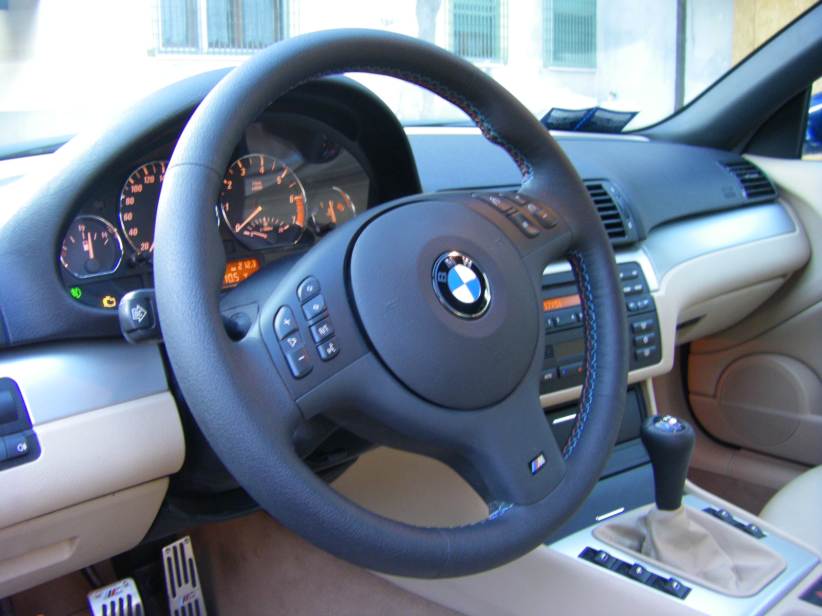

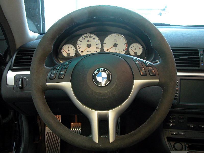

    beh, direi che sulla E46 meglio di questo non ci sia molto.....
    [​IMG][​IMG]
    Molto bello anche questo normale a "Y" con la corona rifatta come la M:
    vuoi mettere ?
