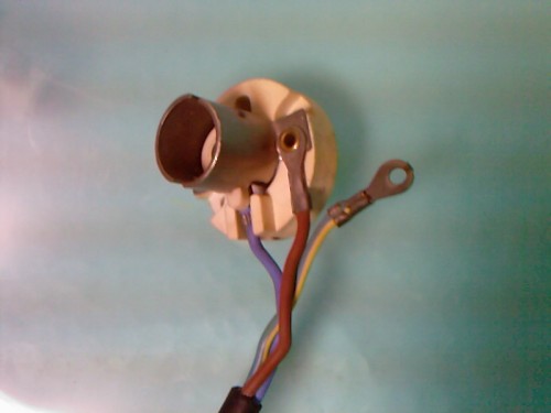

    ogni lampadina è comandata dal positivo , che è il ferretto con la freccia verde.
    mentre la lamiera che contorna la lampada con la freccia rossa è il negativo .
    siccome sul faro rest alcuni collegamenti erano comuni, ho tagliato alcune piste metalliche, rendendo singoli i vari collegamenti delle lampadine
    poi ci ho fatto arrivare i fili che a seconda di cosa accendevano sul faro vecchio io volevo utilizzare per accendere la/le lampadina/e sul faro nuovo..

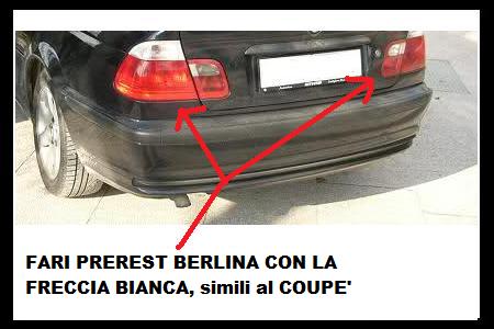

    (anzi, se li trovavo mettevo quelli del prerest originali, ma con la freccia bianca, che sembrano quelli del coupè..)

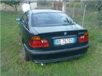

    questi sono quelli originali berlina prerest con freccia arancione: (quelli che avevo in origine)

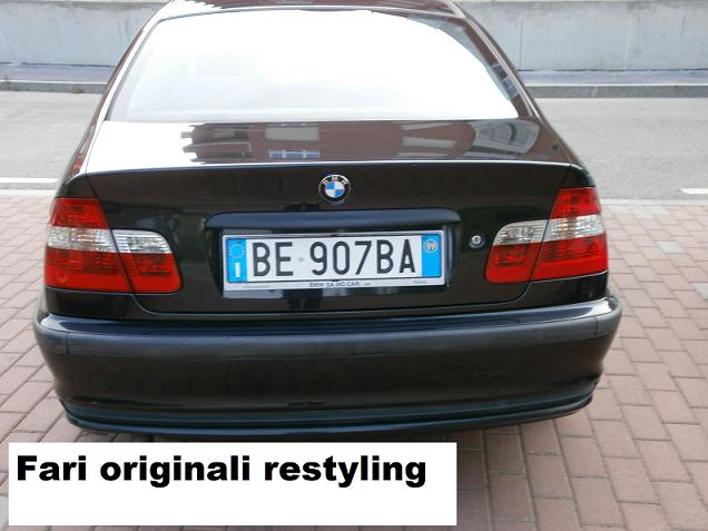

    questi sono quelli originali della berlina restyling con freccia bianca: (quelli che ho montato)
    e questi sono gli originali berlina Prerest, ma con freccia bianca, (quelli che non mi dispiacciono affatto):
