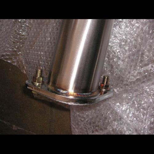

    se mi chiedevi ti consigliavo un marchio favoloso di cui io stesso monto uno scarico completo sulla mia STi
    il marchio è R-ONE in pratica la linea che si fa produrre il mitico Marcello di questo sito:
    http://www.ultrasportracingcars.com/category.php?cid=3338&lang=it&PHPSESSID=ff632669b7849bdda376f0c3f5b7f2fd
    io prima avevo Supersprint (l'avevo trovato montato) da 63mm completo, ora monto 76mm con kat 200celle e nonostante il maggiore diametro la differenza di peso è imbarazzante, leggerissimo l' R-ONE e in basso va come una scheggia cosi come in alto, tutte saldature TIG di altissimo livello... fanno scarichi anche per M3 E92 e altri bolidi.
    Dal prezzo che vedi si scende molto vai a mio nome digli Gabo poi ti scrivo pm :wink:
    guarda che saldature =D>

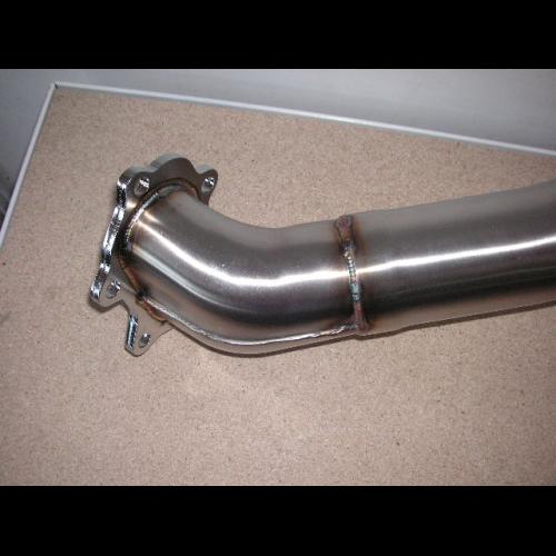

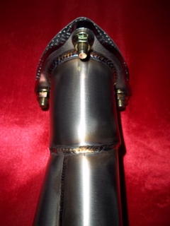

    particolari del mio scarico
    DOWNPIPE

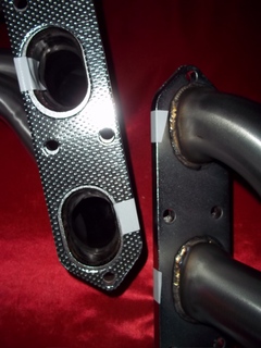

    aggiungo qualche foto fatta qualche giorno fa

    davvero molto bene, rivista la mappa, in particolare quella del variocam plus, ha un tiro in alto ottimo e ho abbassato le temperature allo scarico levando quei cat prorpio a ridosso dei primari
    I collettori supersprint non sono male e mi ci trovo bene, peccato perchè quelli che mi segnalisto tu sembravano miglori, in foto mi piacevano di piu il merge e le saldature rispetto ai ss
