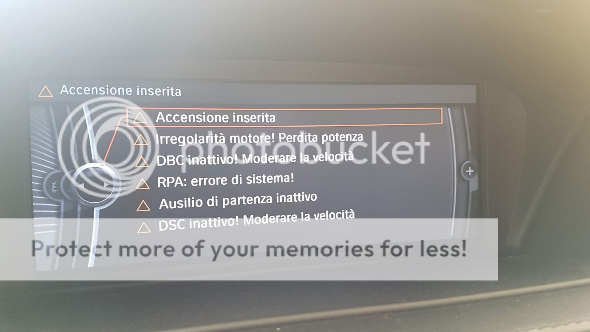

    L'autunno scorso, tornando da una giornata di giri in provincia, riaccendo la macchina per metterla in garage e mi si accende il mondo davanti a me:
    - DSC Inattivo
    - DBC Inattivo
    - Potenza motore ridotta
    e tante altre belle cose che fan drizzare i capelli.

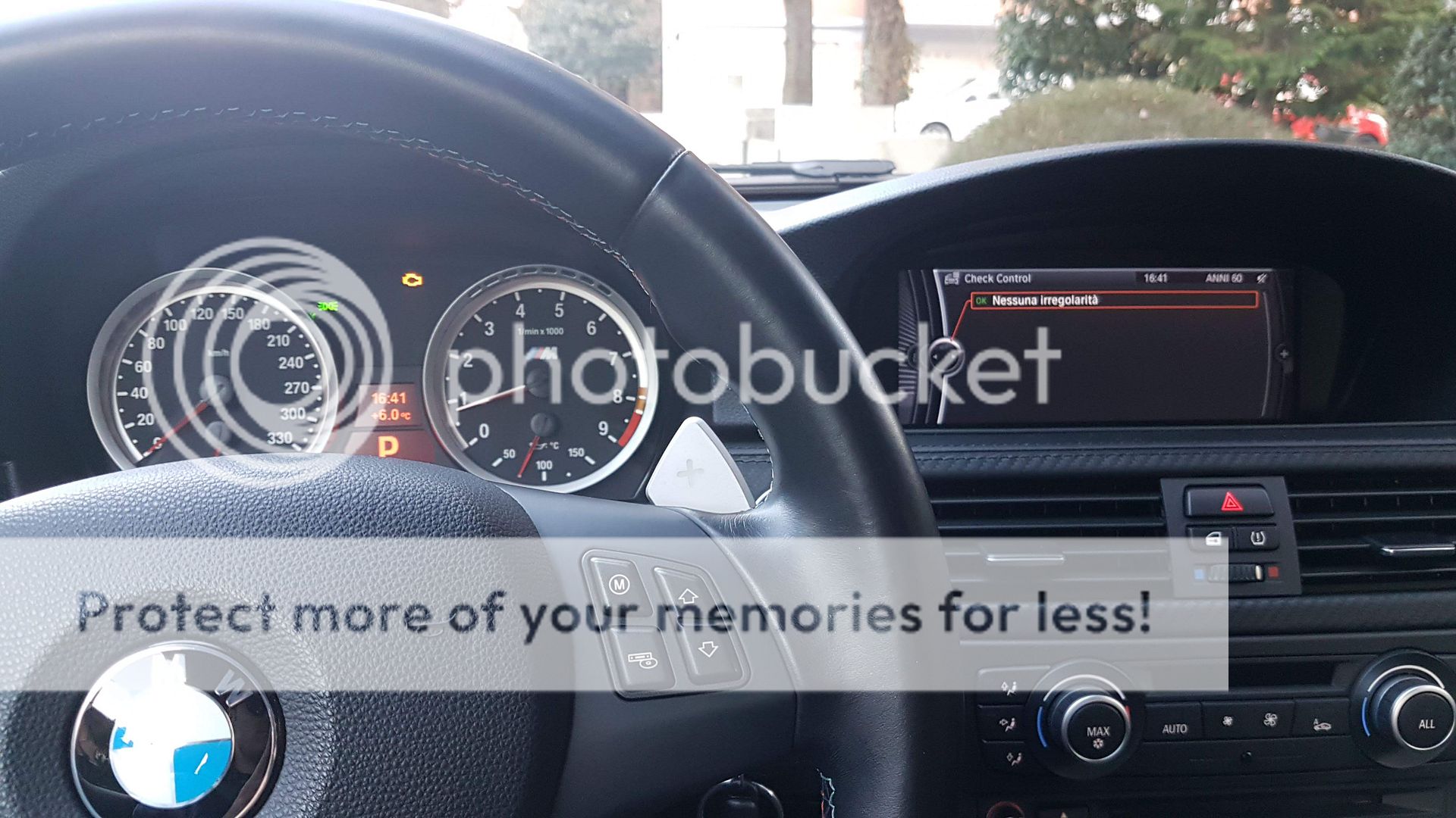

    Questo è come si presenta a bordo:
    Poi improvvisamente spegni e riaccendi e non compare più nulla, se non la spia generica di avaria motore.
    Mi sono poi documentato e la macchina con le spie accese entra nel cosiddetto "LIMP MODE", insomma, modalità di emergenza e riduce la potenza motore a 4500rpm per evitare che vi spiattelliate contro un muro visto che toglie ogni controllo.
    La macchina tiene quindi circa 1000 giri al minuto ed ha un suono più "ruvido".
    Se invece accendendo non compaiono spie la macchina viaggia normalmente.

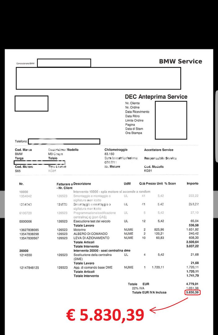

    Sfinito ed infastidito da questa inefficienza dell'auto (può capitare a caso) mi reco alla BMW per l'ennesima diagnosi.
    Mi preparo alla stangata, la quale arriva puntuale:
    Essendo un tipo abbastanza caparbio e non dandomi facilmente per vinto esco dalla BMW naturalmente senza lasciargli l'auto e continuo le ricerche che avevo già intrapreso.
    Nel preventivo vi sono un mare di cose da cambiare senza senso e mi soffermo sul codice/part number dei motorini.
    Codice 13627838085.
    Lo inserisco su Google e.... BINGO!!!

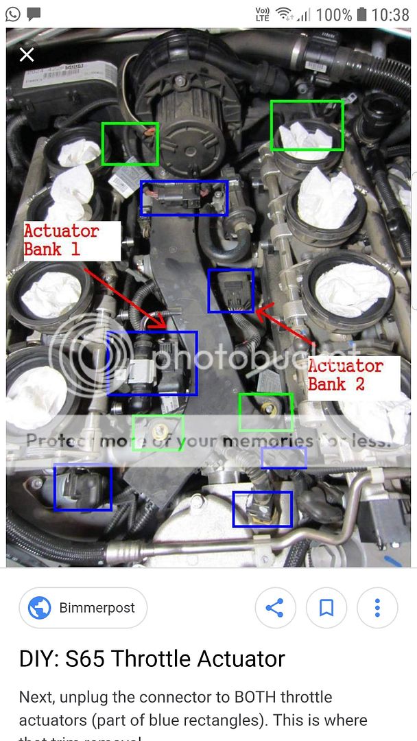

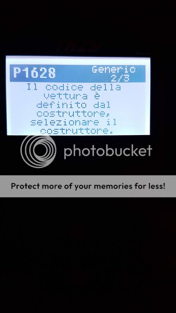

    Compro su internet un lettore OBD per codici avarie delle auto a 40€ ed ecco i codici errore che ottengo:
    Questi due, a seguito di una ricerca su internet, corrispondono ad un problema elettrico al corpo farfallato numero 1 (lato passeggero - PAX).
    Nessun riferimento al numero 2 (lato guidatore - DRIVER) ma si suggerisce di fare il lavoro su tutti e due perché prima o poi succederà anche sull'altro motorino.
    Ho avuto anche il codice P2100, cambiano alcune cose ma tutte vertono agli attuatori.

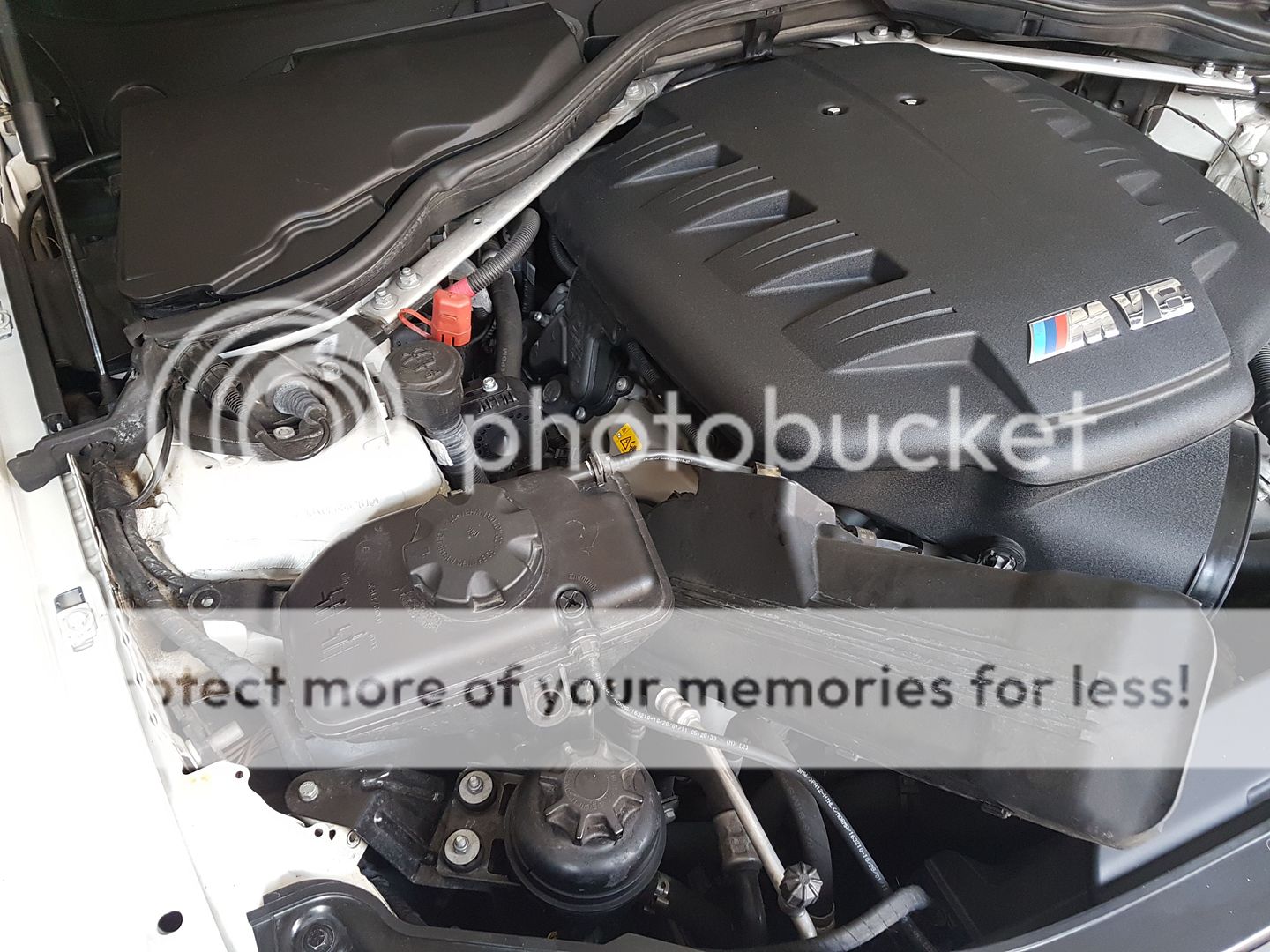

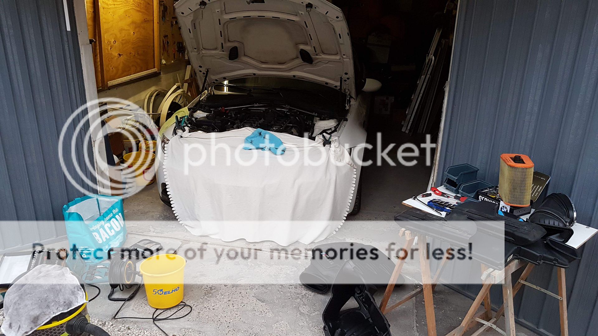

    Prepariamo quindi l'area di lavoro:

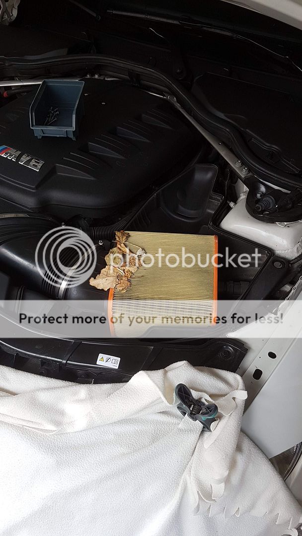

    Per prima cosa va tolto il coperchio del filtro aria (è quello nero grande a destra) rimuovendo 8 viti con la chiave TORX 25 (vado a memoria).
    Tolto il coperchio vi troverete di fronte il filtro dell'aria:
    Per rimuovere il filtro è sufficiente spingerlo un po' verso sinistra ed alzarlo da destra (è infilato in un perno di plastica con una molla che lo tiene in posizione).
    Voilà
    Nella foto il cerchio rosso a destra indica il perno che tiene il filtro, ed i due cerchi rossi a sinistra indicano le fascette da allentare per togliere il collettore dell'aria che va all'Airbox (il coprimotore di plastica grande).
    Nel cerchio blu indicato dalla freccia c'è un tubo da togliere. E' molto facile, si preme alle estremità e si tira. PUSH-PULL. Nel video lo spiega molto bene. Ce ne sarà uno simile dietro all'Airbox e quello è più ostico da togliere invece.

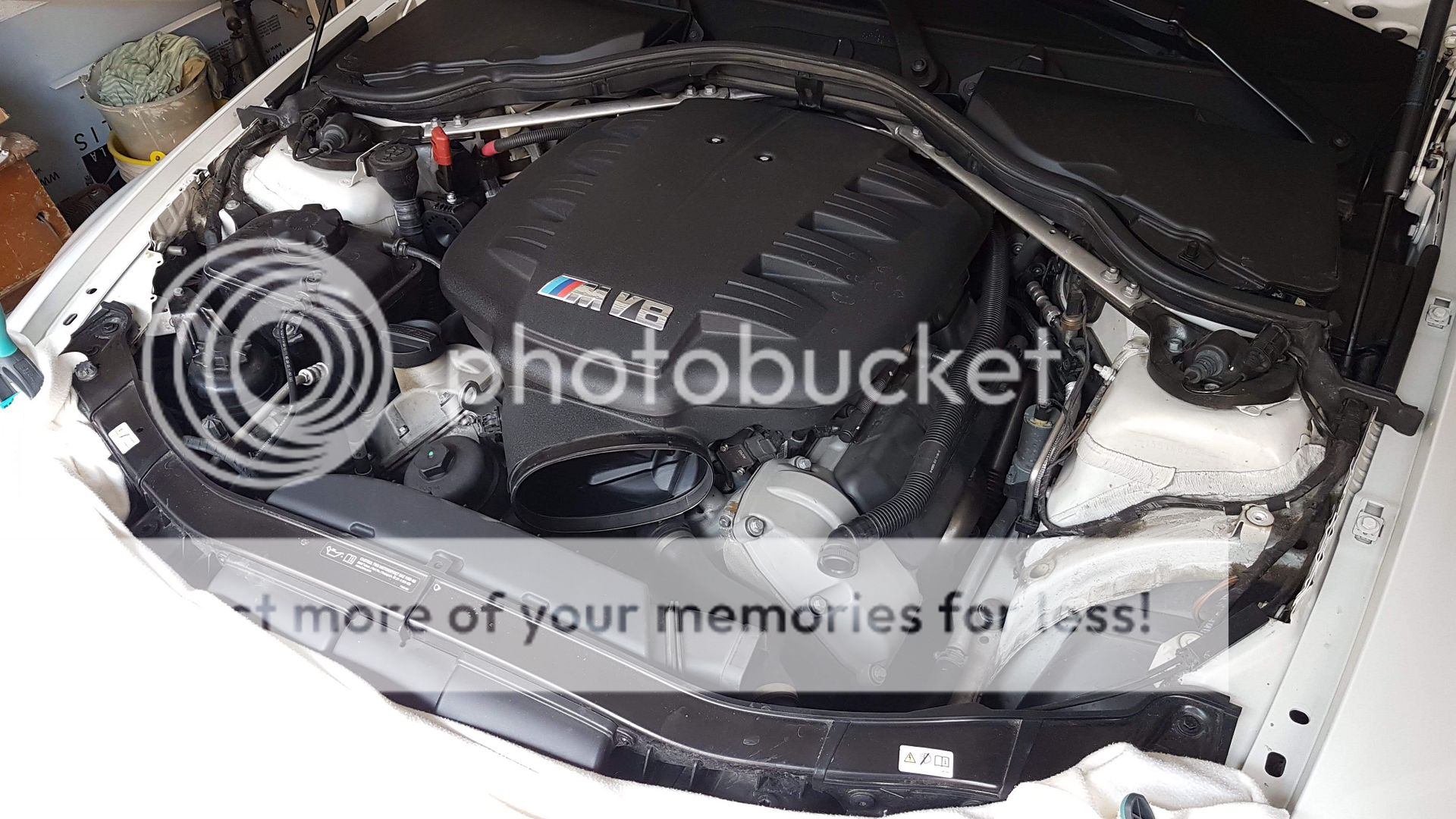

    Rimuovete l'alloggiamento del filtro aria (ha due viti da 10mm sulla destra):
    Come dicono su un forum americano, se non riuscite ad arrivare a questo punto lasciate perdere e preparate il portafoglio :-({|=

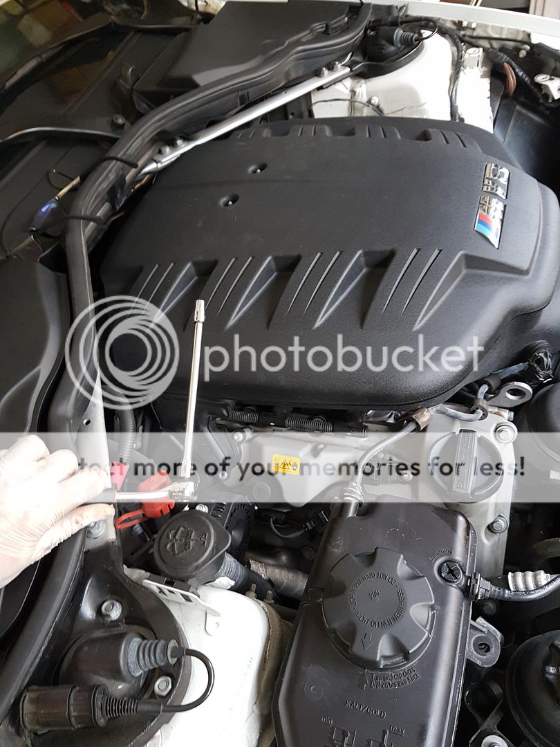

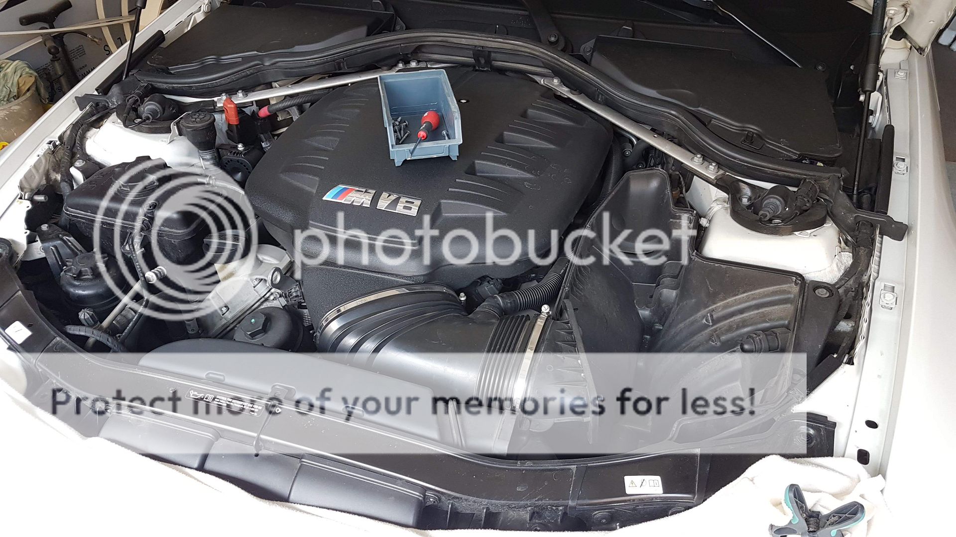

    Spostiamoci a sinistra del motore.
    Dobbiamo svitare due viti che tengono ferma la vaschetta del liquido visibile in foto. Questo consentirà di rimuovere le placche in plastica che coprono le candele, aiutandoci a rimuovere l'airbox più facilmente.
    Alzate la vaschetta (ha un perno sotto, inserito in un alloggiamento di gomma verde) e spostatela delicatamente fuori dalle balle per poter togliere le coperture in plastica. Anch'esse sono incastrate in due buchi di gomma. Tirate verso l'esterno e verranno via abbastanza agilmente.
    Ecco qui:
    Siamo più o meno messi così:
    Via anche il secondo copricandele in plastica:
    Voilà

    Sopra al motore aperto vi è una specie di "S" di plastica con un mare di connettori elettrici attorno ad essa. Tale "S" andrà svitata (ha 4 viti alle sue estremità facili da trovare ed indicate nella foto sopra) e scollegati circa 6-7 connettori.
    Va svitata perchè sarà sufficiente alzarla un po per far passar da sotto gli attuatori.
    Svitiamo quindi le 4 viti della S di plastica ed i connettori indicati in foto:
    FOTO B (DA INSERIRE)
    Nel video si vede bene quali sono i connettori.
    ATTENZIONE:
    Alcuni connettori sono ostici. Ce ne sono due collegati sullo stesso filo elettrico che vanno giù nel motore verso sinistra (5 e 6 nella foto). Non è semplice raggiungerli ma con un pò di porconate ce l'ho fatta. Il loro dannato filo è attaccato al motore da un perno di plastica... nel video non dice come toglierlo, credevo andasse aperto, in realtà è spinto a pressione nel motore. Tiratelo con attenzione magari usando una leva di plastica o un cacciavite a U.
    Gli altri connettori elettrici sono facili da togliere, quello tondo a destra è sufficiente tirarlo con un filo di forza, gli altri hanno la linguetta metallica da spingere e tirare, quello lungo tenuto fermo da una U di ferro va spostato e così via.
    Sotto la S di plastica ci sono 2 connettori collegati assieme. Vanno scollegati altrimenti la S non si alza.
    NON TIRATE TROPPO se vedete che la S non si muove, probabilmente c'è qualcosa ancora collegato.
    Scolleghiamo anche i 2 connettori di plastica dei.....MOTORINI! Finalmente iniziamo a vedere i colpevoli! Si vedono bene perchè il loro braccetto arriva alle valvole a farfalla.
    Per togliere i motorini bisogna ovviamente scollegare il suddetto braccetto (basta un cacciavite e far leva) e svitare le 3 viti per ogni motorino con una chiave TORX 30. Mi raccomando fate il lavoro con le chiavi corrette, se si danneggiano le viti è un problema.
    Sfilate i motorini da sotto la S (di lato o dal davanti, come riuscite) tenendo alzata la S.
