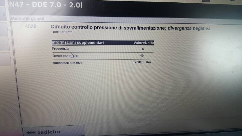

    salve ragazzi,gia da parecchio tempo che ho questo problema macchina perde notevole potenza dopo 3500 giri,non ce dpf e cat anche remapata con dpf e egr spenti nella centralina...fino 3500 giri e una bestia però dopo buttafuori la spia avaria motore e perde potenza come fosse la turbina non c'è.Ho controllato geometria variabile tutto ok attuatore elettronico ho aperto tutto ok i tubicini e le elettrovalvole ok sensori collettore aspirazione nuovo anche pressione gas di scarico...aveva qualcuno questo rompiscatole [emoji35] 4530??[​IMG]

    Intercooler o tubi intercooler fessurati?
