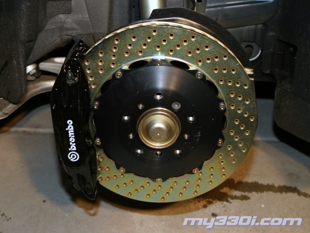

    potresti mettere dei Brembo, tipo questi

    Avrei voluto cambiare anche le pinze ma siccome il mio uso è 90% stradale, non mi è sembrato il caso....
