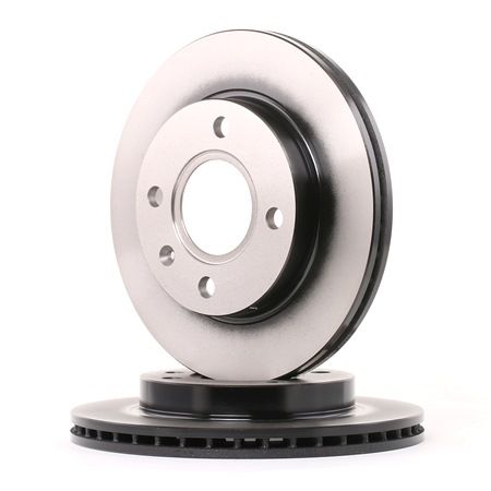

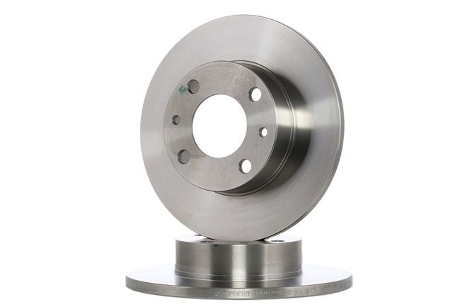

    francamente non capisco....cmq
    ci sono evidenti differenze fra un disco pieno (la prima immagine sotto) ed uno ventilato (la seconda)..basta vederli...!!! cambia anche lo spessore!!
    hai cercato sul sito brembo? zimmermann? bosch? tanto per elencare i primi che mi vengono in mente?

    ovviamente mettendo i ventilati al posto dei pieni, dovrai cambiare anche le pinze.....i ventilati sono più spessi......

    I ventilati sono solo per freni M sport, non puoi montarli senza cambiare anche il resto. Sono spessi 24mm rispetto agli 11mm dei tuoi!
