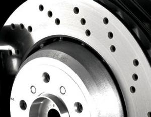

    Vedete qualche differenza?
    [​IMG][​IMG]
    Forse un motivo ci sarà anche per un costo così basso.

    si vede il mozzo che [ piu grande rispetto ai rirotor..
  10. ananga721
    ananga721 Direttore Corse
    2.091
    225
    9 Agosto 2007
    13.753
    e90 320d
    si , e' baffato e non e' flottante come gli originali , e' tutto un pezzo unico , molto piu' facile da costruire :wink:

    Ma a parte gli oneri costruttivi a livello pratico quali caratteristiche ha in meno un disco non flottante? Sono ignorante in materia

    Ecco giustificato un costo così basso.
    Nessuno regala niente. Costa meno? C'è sempre un motivo.
  13. marco325ci
    marco325ci Amministratore Delegato BMW
    3.503
    242
    19 Dicembre 2004
    132.434
    Z4
    Prerogative di un disco flottante:
    Contenere il peso delle masse sospese, considerevole dispersione termica, parte frenante libera di muoversi in maniera radiale rispetto al mozzo della ruota, ecc ecc
