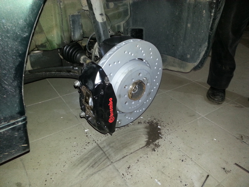

    A inizio anno ho preso su Pezzidiriambio24.it i dischi freno ATE da 348x28 per ///M3 csl, ora devo verificare, ma credo di averli leggermente piegati. Sono montati sotto la mia 330xi "migliorata" insieme alle pinze brembo, paste ferodo ds2500, tubi in treccia e olio motul rbf 660. Spero che essendo nuovo, se piegati riuscirò a rettificarli

    Come avresti fatto a piegarli?, o meglio, cos'è che ti fa pensare che siano piegati o altro?

    Adesso vibra lo sterzo se freno leggermente. Durante un rientro a casa ero stufo di guidare e ho aumentato un pò il ritmo e frena una volta, frena una seconda, frena una terza. Lo sterzo a iniziato a vibrare quando frenavo. Sono arrivato a casa con i freni che tintinnavano e i dischi erano violacei. Comunque questo fine settimana li controllo con un comparatore e se serve gli dò una leggere lappatina

    Strano che vibrino con la pinza così...
    Sicuro sia stato spurgato ben bene e non ci sia aria su un lato di una pinza?
