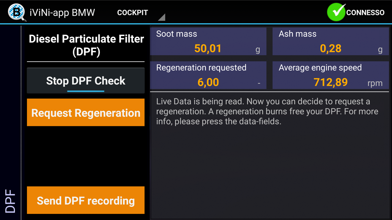

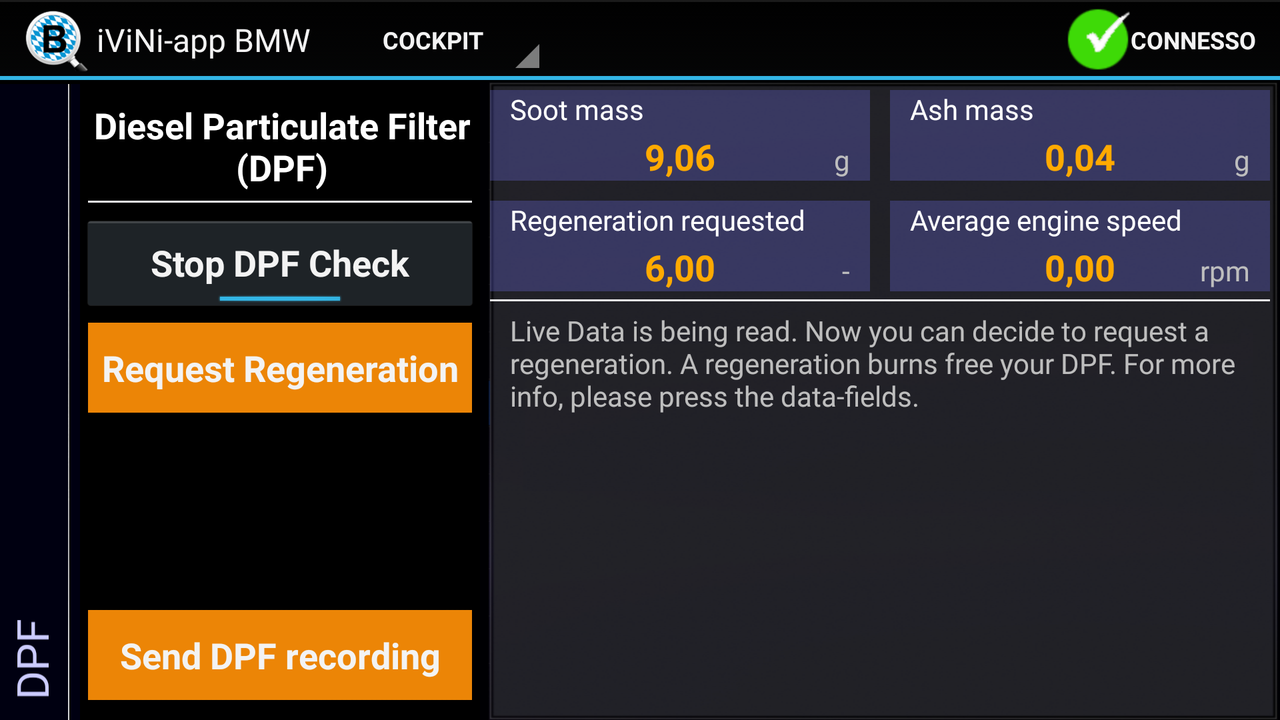

    Ho ordinato iniettori e turbina in bmw ...speriamo una volta montato di risolvere ..l unica perplessità mi resta sulla disattivazione del dpf, i valori salgono continuamente anche se la macchina nn rigenera.cosi facendo nn va in recovery? Una volta al mese vado dal mio meccanico che mi presta il pc e faccio l azzeramento del dpf , ma nn posso andare avanti così. Vorrei capire se è normale oppure è escluso male in modo elettronico.. considerate che la mia è la vecchia centralina quella che si puo scrivere tramite obd

    hai tolto le rigenerazioni del DPF via OBD ?

    ora sono riattive perche ho dovuto portarla originale.prima era disattivato il dpf e mappato ma il preparatore mi diceva che è normale che salgono i valori.mi sembra un postrano a me

    nel granvitara di mio padre i valori stanno a 0 ma li è diverso perche hanno fatto un bypass tra gas in entrata ed in uscita.la mia ha solo un tubicino per rilevare le contropressioni.ma cmq se è disattivato perché mi porta i valori alti? il preparatore dice che da me nn si puo escludere completamente bensì ingannarlo dicendo che è tutto ok, ma la mia domanda è come fa ad essere tutto ok per la centralina se rileva valori di intasamento?e poi se ho il downpipe come rileva wuesti valori se è completamente vuoto?

    se levano le rigenerazioni da mappa dovrebbe essere tutto a posto

    Il problema è a livello elettronico.
