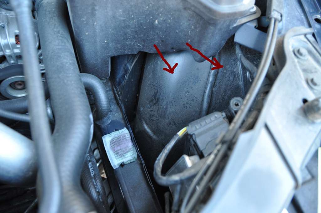

    Ecco qualche foto del lavoretto preventivo contro nuovi topolini :evil:
    A volte si tende a sottovalutare questi animaletti, magari credendo che si trovano solo nelle campagne, ma possono creare danni allucinanti e pure le città ne sono piene #-o
    In queste 2 foto è visibile come il topolino (a giudicare dalle orme non troppo piccolo :-k) è salito nel lato passeggero, salendo dal passaruota, poi passando sul duomo dell'ammortizzatore e quindi saltando sulla copertura motore.
    Ho deciso di mettere l'esca (una sorta di pastina in una busta) sul duomo, in quanto è un punto di passaggio, e non è una zona calda :-k

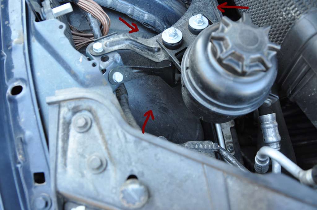

    Lato guidatore: E' salito sempre dal passaruota, ma poi è passato dal longherone, verso la parte posteriore. Sul duomo dell'ammortizzatore non si vedono tracce :-k
    Pertanto, qui ho messo l'esca sul longherone.
    Entrambe le esche sono attaccate con nastro biadesivo, in modo che restino ferme. Non ho comprato grano e simili per ovvi motivi. Invece la pastina rimane incollata anche se rosicchiata e non va in giro per la macchina, cosa che non si potrebbe dire di esche granulari, dove se anche contenute in bustina, al primo morso la bustina si svuoterebbe :wink:

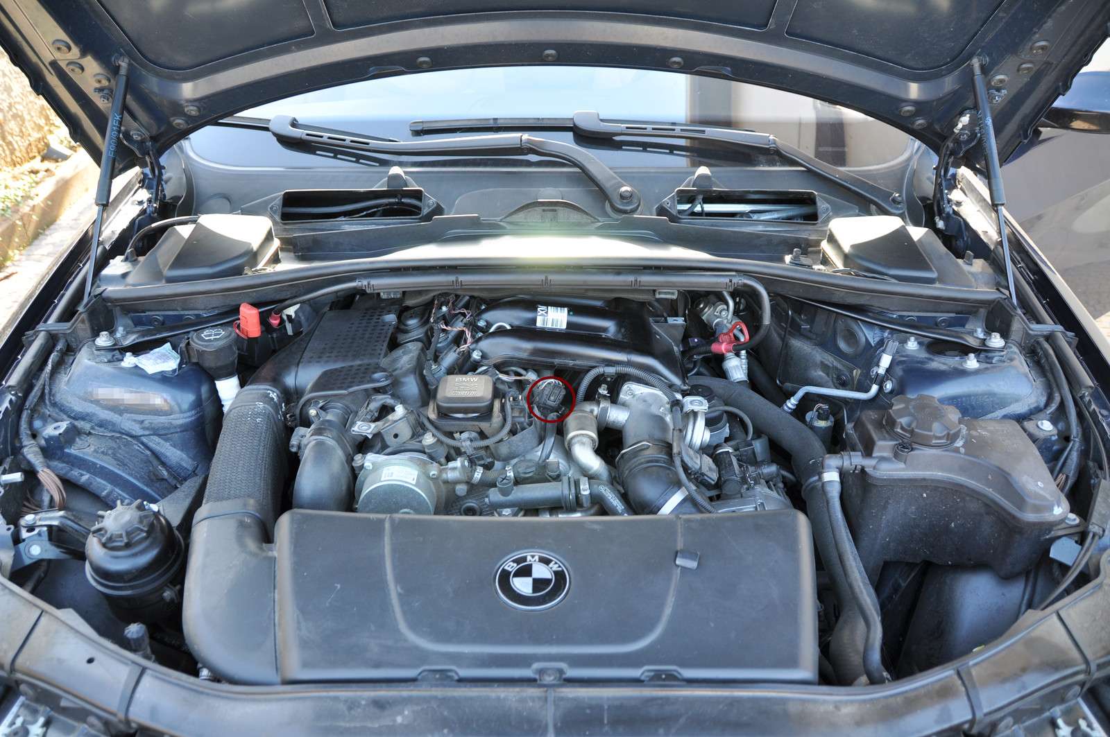

    Visione d'insieme... Sapete mica se il sensore rail è quello indicato nel cerchietto? :-k
    Penso proprio di si... E penso anche che sono stato un idiota a non pensare a smontare la copertura motore appena visto l'errore sul BT, avrei visto da me i fili rosicchiati ](*,)
    Inoltre, proprio in corrispondenza di quel punto, la gommapiuma che riveste la copertura di plastica è stata rosicchiata, quindi, evidentemente, si è infilato li sotto ed ha mangiato i fili e la gommapiuma del coperchio motore :evil:

    una roba impossibile insomma, sicuramente a motore tiepido e lui aveva freddo.
    mi servirebbe una foto più dettagliata, ma se è messo sul rail è sicuramente lui.

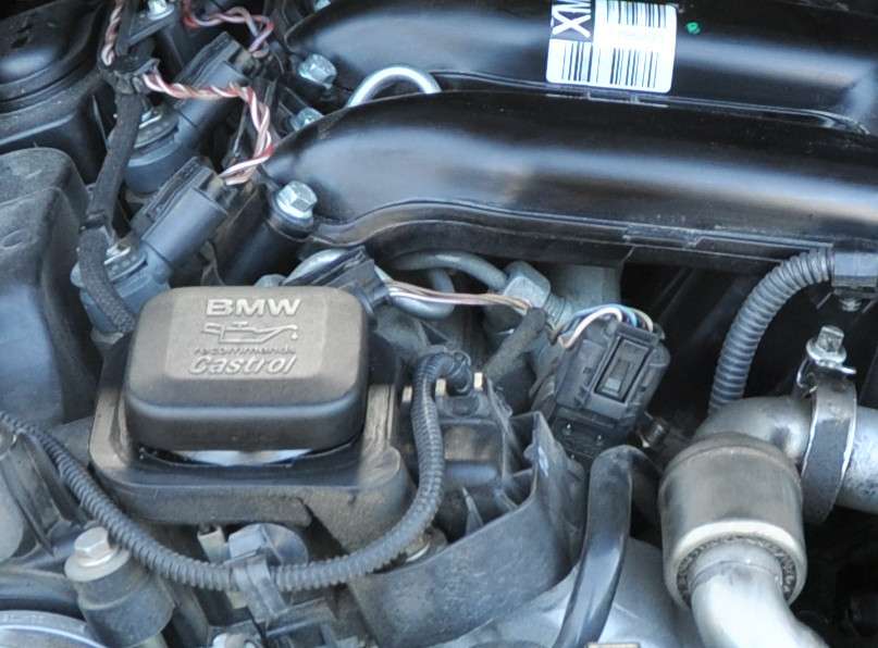

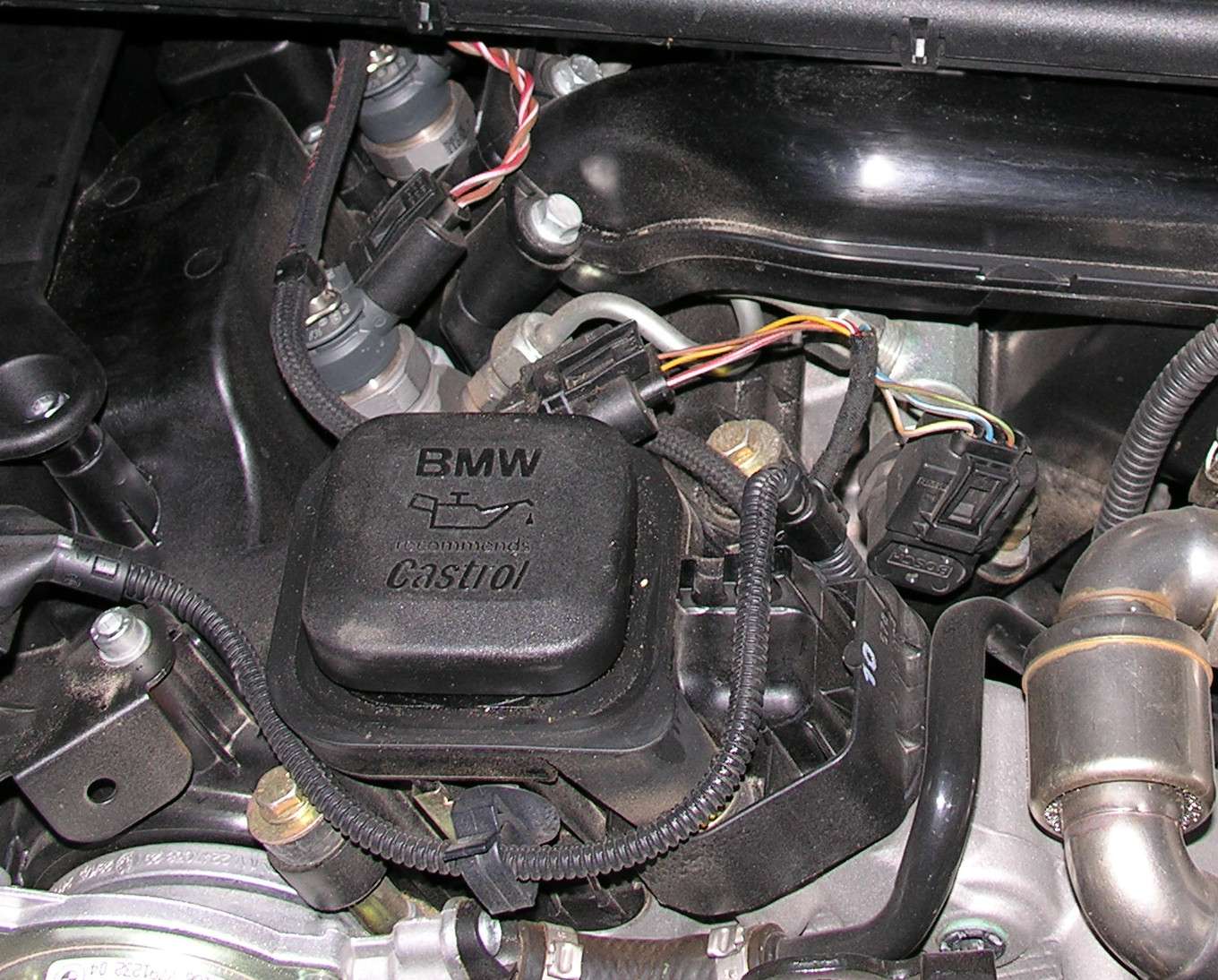

    Allora, ho preso una vecchia foto di qualche anno fa (fatta mentre provavo a smontare il filtro aria motore) e quella fatta ieri, però a piena risoluzione. Entrambe ritagliate, per metterle a piena risoluzione senza avere dimensioni di 6 MB a foto :wink:
    Questa è la foto "vecchia"
    Questa è la foto di ieri
    Mi pare che i file che portano al sensore rail siano più "tirati" nella foto vecchia. In particolare, il filo celeste centrale e quello marrone-verde a destra, sono a lunghezza "a misura"... Invece, nella foto fatta ieri, i medesimi fili fanno tranquillamente un giro largo :-k
    In entrambi i casi, poi si infilano nel tratto nastrato (insieme ai cavi di quel coso che è subito a sinistra e non so cosa sia :-k), e questo gruppo nastrato di cavi entrano nel corrugato insieme ai fili del debimetro (a sinistra), che viaggiano solo in corrugato.
    Quindi, nella foto ieri, i fili più lunghi, suggeriscono che non sono stati tagliati e basta, sicuramente è stato tagliato il pezzo rovinato, ma i cavi appaiono più lunghi... Ma tuttavia non ci sono neanche segni di cavi giuntati (anche il gruppo nastrato ha sempre la stessa dimensione, quindi non sembra ci siano nastrature e giungioni interne) :-k
    Siccome i cavi sono i medesimi (colore ed invecchiatura), mi viene da pensare che abbiano tagliato il pezzetto rosicchiato e tirato in qualche modo i cavi, magari recuperando un po di ricchezza di cavo che c'era da qualche altra parte lungo il percorso. Così facendo non hanno fatto giunzioni :-k
    Che ne pensi?

    non ci sono mai porzioni di csvo che avanzano. è tutto così strano.
    -su tutto regna la polvere, non sembra quasi toccato
    -quel nastro si vede che è sporco e vecchio quindi non è stato toccato.
    non è che sono intervenuti altrove a ripristinare il rosicchiamento?
    non è che il rosicchiamento era una scusa e magari c'era qualche pin largo che faceva fare una cattivo contatto alla presetta (succede)?

    Ma il cavo entra subito in quel corrugato e viaggia così :-k
    Mi pare strano abbia rosicchiato altrove... E poi, la gommapiuma mangiata era li sopra :-k
    I cavi comunque, sembrano identici, sembra tutto identico, ma ora sono un pelino più lunghi, tutto molto strano :-k
    Mi pare anche evidente che il sensore è sempre il medesimo :-k

    nel corrugato i cavi sono nastrati ogni tot di centimetri, non c'è verso di farli camminare, possono averlo tirato un pelo ma non abbastanza per una giunzione.
    secondo me era scollegato e il topo è stata una scusa, sarà passato di lì ma non ha mangiato i cavi.

    Speriamo... E speriamo anche che se gli viene in mente di farsi una nuova passeggiata, assaggi quelle simpatiche bustine che gli ho messo :wink:
    Ma comunque, secondo te, come cavolo si sono allungati i cavi? Tra le 2 foto si vede chiaramente che hanno lunghezza diversa... Magari conoscono tecniche di deformazione della materia che noi neanche immaginiamo :lol::lol::lol:

    secondo me il cavo era leggermente arrotolato per una piega innaturale vicino al nastro, e facendogli fare mezzo giro magari hanno recuperato lunghezza.
