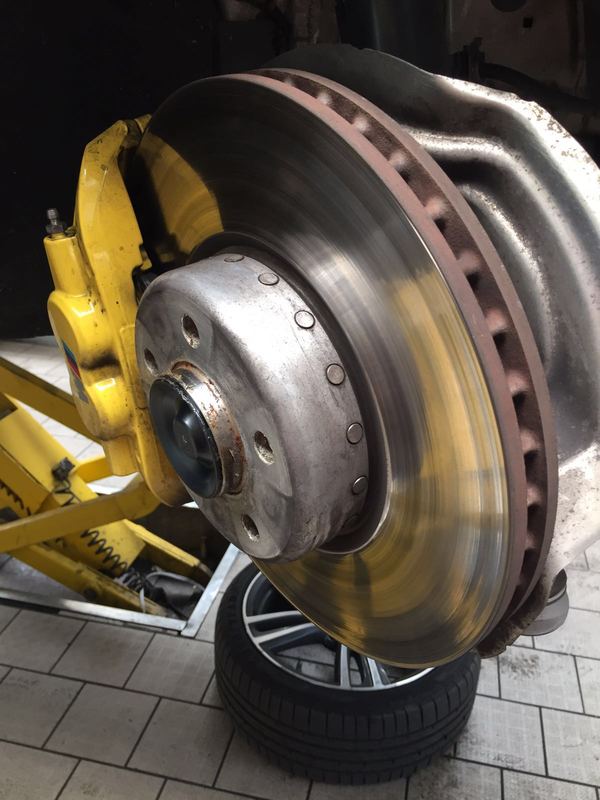

    a vedere sembrerebbe la pinza Msport della serie Fx a 4 pistoni brembo, con disco da 340x30. siete sicuri che il disco 348 non "passa" ?

    Sono pinze assiali. Monta solo il 340

    mi fai capire? no perchè a vedere e misurare il 340, ameno dagli esterni pinza, ha più di 1 cm di libero, quindi potrebbe passarci
    FOTO PINZA MSPORT FX 4 PISTONCINI DISCO 340

    La misura non è corretta.
    gli impianti sono plug cambiando disco e pinza....

    La pinza monta solo uno specifico disco . Non sono ammesse variazioni di diametro. Qual'è il tuo dubbio?

    ok, ma capire il perchè, se è una questione tecnica o di misura o di ...deve esser così-

    La distanza fra l'esterno disco e pinza è solo una delle quota di posizionamento.
    La posizione radiale della pastiglia rispetto al diametro esterno disco è circa 2 mm al di sotto, ovvero il classico scalino che vedi sulla pista frenante.
    È quindi chiaro che maggiorando di 4mm il disco da 340 a 348mm la pinza forse monterebbe... ma anche questo è da verificare, ma la posizione pastiglia cadrebbe fuori posizionamento.
    È sia una questione tecnica che di misura... ma deve essere così
