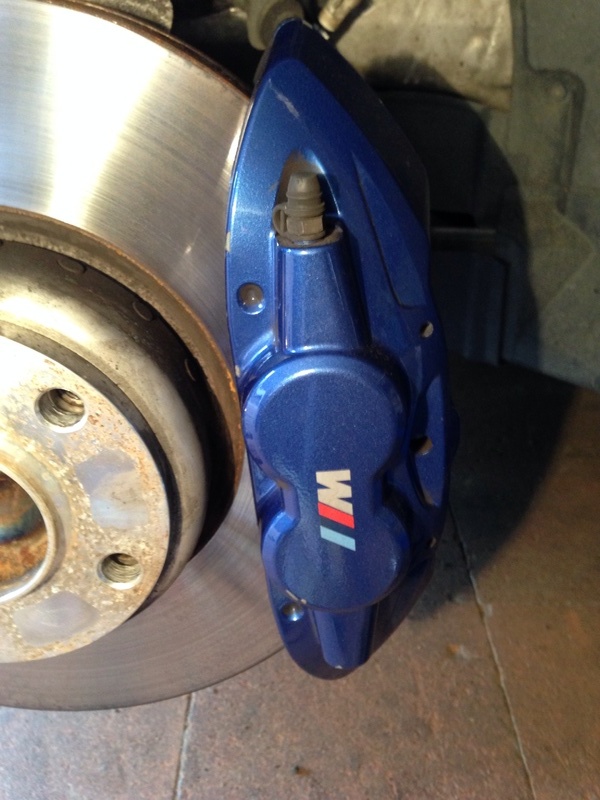

    Vi chiedo un aiuto per identificare questa pinza freno marchiata M ( direi al 100% Brembo) a 4 pistoncini montata sulla mia serie 3 E91 che e' stata recuperata ( credo ) da un serie 1 incidentato. Il set di pinze, dischi e pastiglie le ho trovate in offerta su ebay assicurandomene la piena compatibilità' con la mia auto, e così' e' stato, tutto e' stato installato senza problemi, era solo richiesto il cerchio di 18".
    Il mio dilemma principale riguarda i dischi. Avrei intenzione di montarne un set forati ma non trovo nessun disco, neanche sul sito Brembo, che corrisponda a questa misura di 340 mm!!!
    Ne trovo o da 330 o da 348 mm, stesse misure che fornisce anche bmw; secondo voi quale misura posso montare?
    O meglio qualcuno riesce a fornirmi qualche link con dischi da 340 mm?
    Sulla pinza leggo questo codice : 11M03 1053
    Grazie

    Posso solo dirti, gran belle pinze. Se montano su 348 e 336 ci faccio un pensierino

    Ciao Lele, se compatibili io addirittura vorrei montare dei 360 o dei 380, ma alla fine optero' sicuramente per i 348, sperando che gli 8mm in piu non creino problemi, a meno che qualcuno non mi sveli l' arcano :wink:

    Tu Nauma non conosci le specifiche per questa pinza? Di posto per pastiglie più grandi di quelle montate ora ce n'è, per un disco maggiorato non troppo, un 348 ad occhio ci sta ma non vorrei fare la spesa ed accorgemene dopo che non è possibile installarlo

    Quelle che monti sono le pinze freno MPerformance delle nuove serie 1 e 3...http://www.bmw.com/com/en/owners/accessories/performance/phase_5/accessories/vehicles/1series_3door.html
    Montano su dischi 370x30 anteriori e 345x24 posteriori.
    Le devo montare anche io sulla mia.....tu le hai anche dietro?

    Scusa, mi sono dormito la tua risposta!! Io li ho montati solo all anteriore, o meglio, in asta c erano solo quelli, dietro ho gli originali da 336.
    Mi spulcerò per bene il tuo link, se ci stanno i 370 sono molto contento

    La pinza è compatibile solo con il disco 340, il 348 non è montabile ne tanto meno il 370mm.
    ricordati di spuntare la casella della rivalsa sulla polizza assicurativa.

    Quindi con il 336 andrebbe bene?

    No. solo 340

    Perche' non se ne trovano da nessuna parte di quella misura?
