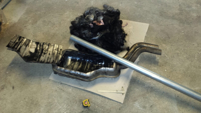

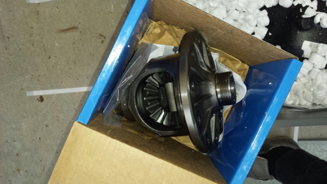

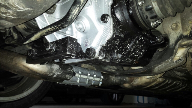

    Buongiorno a tutti.
    Dato che lo scansafatiche di matte è sempre in ferie mi permetto di condividere al posto suo un up che ha fatto al suo scassone [emoji3]
    Ha mandato questo coso da dei tizi che lo hanno revisionato e farcito con un bel quaife.
    Nell'attesa ha cercato di distruggere il silenziatore ma non c'è riuscito [emoji3]
    Ha rimontato il tutto ( spero lo abbia fatto fare a un meccanico [emoji23])
    Dopo un po' di rodaggio al quaife e dopo qualche prova al volo il nostro amico matte ha perennemente questa espressione [emoji33]
    Appena riesce di nuovo a parlare vi aggiorno [emoji3]
    Inviato dal mio ispammphone 7 
