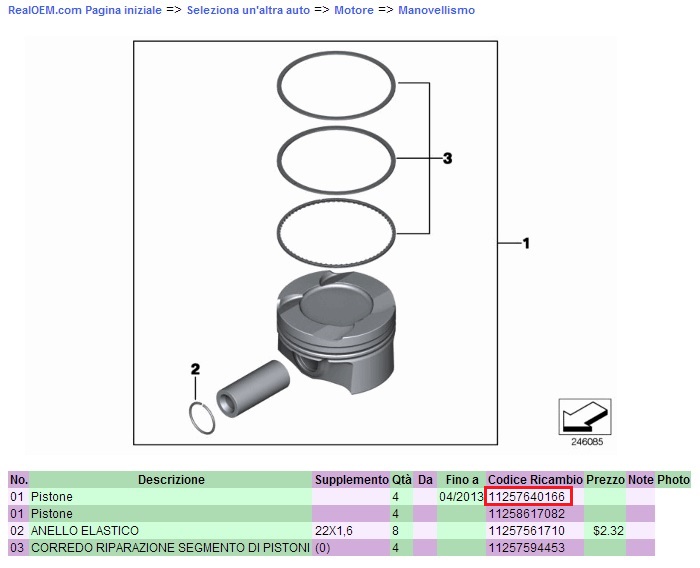

    Credo che queste immagini, anche se provenienti dai motori n20 di due serie 3, chiariscano ogni dubbio: i pistoni del motore 20i sono leggermente più alti di quelli del 28i, ecco spiegato il rapporto di compressione maggiore.
    Per i tuner è più complicato elaborare un motore con compressione più alta, quindi la piattaforma 20i non raggiungerà mai i livelli del 28i (elaborato si intende).
    Purtroppo stavolta realOEM ha fatto cilecca.

    Come avevo ipotizzato tempo fa piu' indietro.
    Per aver un differente rapporto di compressione con stesso blocco motore dovevan esser per forza diversi i pistoni.
    Quindi come sospettavo i codici ricambio di realoem confermi sian errati in alcuni punti.
    Son della tua idea che anche mappando vi saran sempre differenze tra i due motori.
    Ottimo, ti meriti un rep

    Bhe, non è che quelle immagini mi chiariscano ogni dubbio...
    Una scritta col pennarello su due pistoni non vuol dire poi molto...
    Come può essere errato real oem lo può essere anche quella foto!
    L'unica è verificare l'effettivo codice sull'etk, io lo devo ancora prendere, se qualcuno c'è l'ha lo può fare

    Sinceramente credo che sia qualcosa in più rispetto ad una semplice foto di due pistoni con sopra una scritta
    Perché se controlli il codice del 28i e lo confronti con quello di realOEM vedrai che effettivamente corrispondono.
    Per quanto riguarda il codice del pistone del 20i sembra differente: 7640168 invece di 7640166.

    Ok, però magari è l'altro che non è del 20i ma di un'altro modello!
    Non sto dicendo che è sicuramente sbagliato, ma che Cmq ci sia qualche dubbio!

    Ho fatto la riprova e sono andato a controllare i pistoni della F30 20i e 28i: trattandosi del medesimo motore N20 i pistoni anche in questo caso dovrebbero risultare identici, come per i motori della Z4.
    Invece c'è una discrepanza: i pistoni montati sui due motori hanno codice diverso, perché sono effettivamente diversi come si può vedere dalle immagini che ho postato più indietro (i codici corrispondono a quelli riportati sui pistoni nelle foto pertanto si tratta di pistoni N20 e rispettivamente 20i e 28i come riportato dalla scritta si di essi).
    Però nella parte riguardante il pistone del 20i si parla di un pistone con codice identico a quello del 28i per i motori a bassa compressione. Credo si riferisca al motore 28i che ha una minor compressione.
    Voi che ne pensate?
